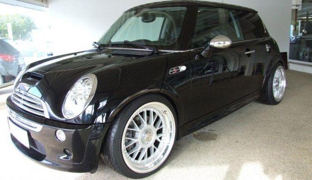

anbei lege ich noch ein foto, kann mir einer mal in klaren Worten erklären, was nun Verbaut worden ist - und ob das alles zusammen auch eine haltbare Motor-Version ergibt!?

Mein Fehler... aber hier habt ihr eins.

Möglich ist die Leistung in der Kombi evtl. mit einem sehr kleinen Pulley aber ohne die JCW Einspritzdüsen fände ich die Leistung grenzwertig in Sachen Haltbarkeit. Reines Bauchgefühl meinerseits.

Das Pulley ist das Kompressorrad. Auf diesem Rad läuft der Riemen, der den Kompressor antreibt. Wenn das Rad kleiner ist dreht der Kompressor schneller und fördert mehr Luft.
Da du aber immer ein vergleichbares Luft/Benzin-Gemisch brauchst muss natürlich mehr Benzin eingespritzt werden. Ab einer gewissen Pulleygröße (-Kleine) geraten die standart Einspritzdüsen jedoch an ihre Grenzen, deshalb mein Kommentar zu den größeren Einspritzdüsen.
In deiner Beschreibung stand bearbeiteter Prekat. Das heißt in der Regel, dass der Vorkat leergeräumt ist. Es hat sich herausgestellt dass diese Maßnahme mit der entsprechenden Software eine kleine aber spürbare Leistungssteigerung bringt, im Gegensatz zum Leerräumen des Hauptkats. Das bringt außer Lärm garnöscht.
Die Nockenwelle steuert die Ventile am Zylinder. Eine Catcam erlaubt längere Öffnungszeiten im Ansaugtakt und somit eine höhere Füllung von Luft/Benzin-Gemisch.
Mehr Gemisch=Mehr Bum Bum=Mehr Leistung, wenn du so willst.

Bei so einem Fahrzeug würde ich evtl. sogar mal versuchen den Vorbesitzer auszumachen, um eine genaue Auflistung der Maßnahmen zu bekommen. Der Händler der das Fahrzeug ankauft hat in der Regel auch keine Ahnung und schreibt irgendwas auf.
