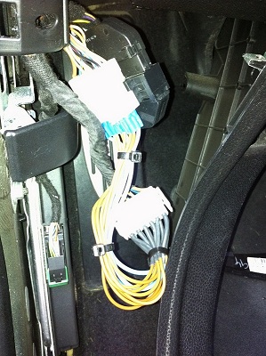

Hallo,
also ich hab es gestern in meinem Mini nach der Anleitung von >>>Polarstern<<< umgebaut. Party!! Es ist einfach nur mega geil! Hat sich einfach nur gelohnt. Top
Ich habe die Bilder von meinem Umbau angehängt.
Danke an alle!!! Respekt
