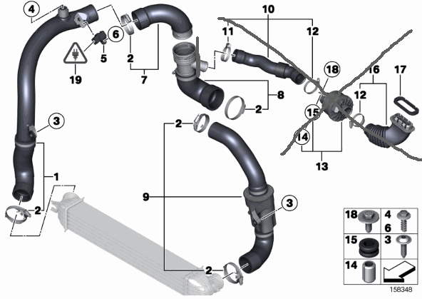

sorry, wenn ich ein wenich auf dem Schlauch stehe Aber welchen meinst du, den du erstetzen willst? Hast du vielleicht ne Teilenummer oder sowas? N Bild waere natuerlich der Bringer

Der Forge-Schlauch ersetzt das Klimbim namens #9, dazu kann man den ganzen Soundgenerator-Schund ersetzen indem man die Leitung #8 mit der des Facelift ab Mitte 2010 ersetzt und damit gleich den ganzen Teilekram ab #11 nach rechts aus dem Auto reissen kann.
Das machen wir nächste Woche da #8 nicht an Lager ist.

@ great_ape: ja klar, dass wusste ich ja schon welches Teil du meintest
Ich meinte den Soundgenerator, den der spg angeschrubbselt hatte...
Aber danke trotzdem, mit dem Bild kann ich jetzt gut was anfangen.
Passt das denn so eins zu eins?
Waere ja echt schoen, n bissl mehr Platz im Motoraum zu bekommen

duffy schrieb:Ich meinte den Soundgenerator, den der spg angeschrubbselt hatte...
Ich habe nichts angeschrubbselt, sondern alle Autos bis 6/2010 haben den Mist eingebaut, nun ersetzen wir an meinem alten Auto (3/2007) den besagten Abzweiger zum Soundgenerator und reissen das Zeug raus.
Das #8 passt 1:1, nur das Metallstück wo #11 angeflanscht ist wurde geändert, ist nun ein glattes Rohr ohne den Abzweiger, kostet rund 60Euronen.
Im ETK werden die Teile #11-18 beim Facelift nicht mehr aufgeführt: http://www.realoem.com/bmw/showparts.do?...g=13&fg=20
