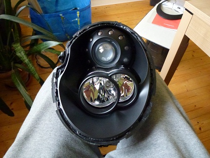

#30
So hier mal meine Fotos der Aktion .Yeah!
1. Schrauben müssen entfernt werden. (Achtung was drunter halten, ist ätzend sie zu suchen)
2. Schlauchklemme durch drücken entfernen. (Vorsicht Restflüssigkeit tritt aus)
3. Abschrauben und herunterklappen
Chromringe der Waschdöse lösen:
Einfach mit einen Kunstoffspachtel die Klipps lösen. (Keinen Schraubendreher nehmen, beschädigt nur die Klipps)
4. Mit einen Schraubendreher die Halter hereindrücken (Am besten zu zweit, die Düsen haben sehr viel Kraft)
5. Klipps mit einen kleinen Schraubendreher lösen und die Schaumgummiklebestücke mit einen Messer durchtrennen.
So kann es in den Ofen, 60 Grad reichen vollkommen.
Dann nach circa 20 Minuten von unten nach oben durch ziehen lösen.
6. Xenonschirm vom Kunststoff durch Druck trennen. Der Xenonschirm ist nur geklippt mit einen langen Schraubendrehen von innen die Klipps lösen. (Nicht zerlegen sonst hat man schnell ein sehr teures Puzzel was schnell kaputt geht. Ein Glück ist bei mir nichts kaputt gegangen)
7. Dann einfach schleifen, grundieren, Lackieren und sinngemäß umgekehrt zusammensetzen.
Viel Spaß, traut euch. Es ist wirklich nicht so schwer. Das Ergebnis ist die Mühe wert.
Gesamtdauer 3 Std. Wenn man einfachste Schrauberkenntnisse hat.
