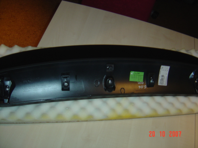

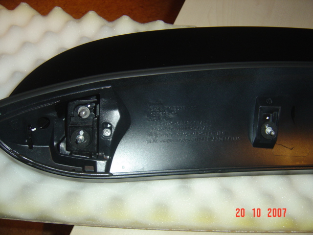

ich habe mal 2 bilder von der rückseite gemacht bevor das ding am montag auf die reise geht. es sind 5 schraubverbindungen und 3 klippser. wenn du die heckklappe öffnest siehst du schon ander oberkante die verschraubungen. müßten so gummidinger drüber sein. habdas auto grad leider nicht da Wink

die obere kante an der tür ist bei allen R56 gleich befestigt. mit den 5 schrauben und den 3 klipsen. nur sind die kanten halt bei cooper und cooper s größer als beim one. mein jcw flügel hat genau die gleich aufnahme. alles etwas einfacher als beim alten Sonne

Habe Gestern den Heckspoiler getauscht.
War mehr als einfach.
5 Gummistöpsel entfernen,die darunterliegenden Muttern(10er Schlüsselweite)abschrauben.Dann Klappe schliessen.Den Spoiler mit einem Ruck(sanfte Gewalt)abziehen. Darauf achten,das die Kunststoffnasen(3Stck) intakt sind.Dann in umgekehrter Reihenfolge wieder komplettieren.
