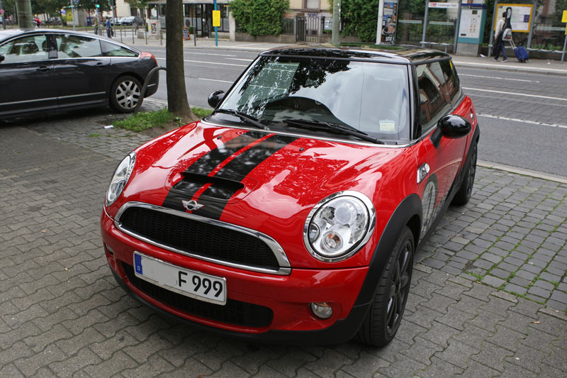

[QUOTE]was ich gerne sehen würde zb ob das dach in der prallen sonne holograme vom polieren und wachsen wirft
das sieht mann nur in der sonne da sieht man erst wie gut man gearbeitet hat [/QUOTE]
Ahmm vom Wachs gibts keine Holo's, das sind Wolken.
Kommt wenn man die Politur nicht kpl. abgenommen hat und sich darunter art Schlieren bilden oder wenn das Wachs nicht richtig oder kpl. abgenommen wurde! Kann paassieren wenn z.B. das Microfaser voll ist und nicht mehr genügend aufnimmt oder im Anshluß mit einem Detailer gearbeitet wird welcher das Wachs anlöst bzw nicht mit dem Wachs verträglich ist
