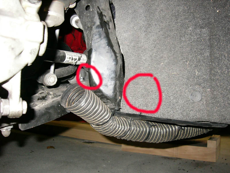

fabian8 schrieb:Hast du noch weitere Fotos? ist bei dem Set alles enthalten und wo das endrohr genau angemacht? Head Scratch
Ich denke diese Belüftung wäre wirklich eine 1A lösung Pfeifen
Sicher habe ich mehr Fotos bin ja so 3 Jahre gefahren, es gab aber immer noch Leute die Probleme mit der Bremse hatten...

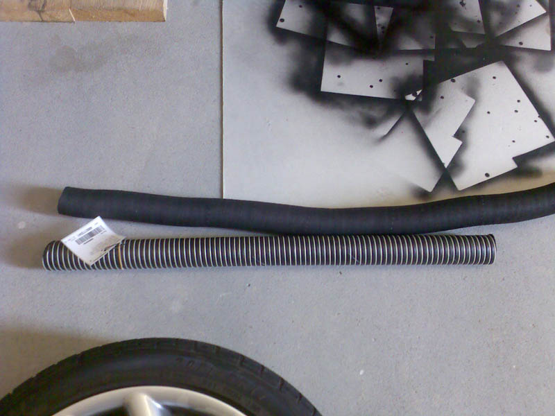

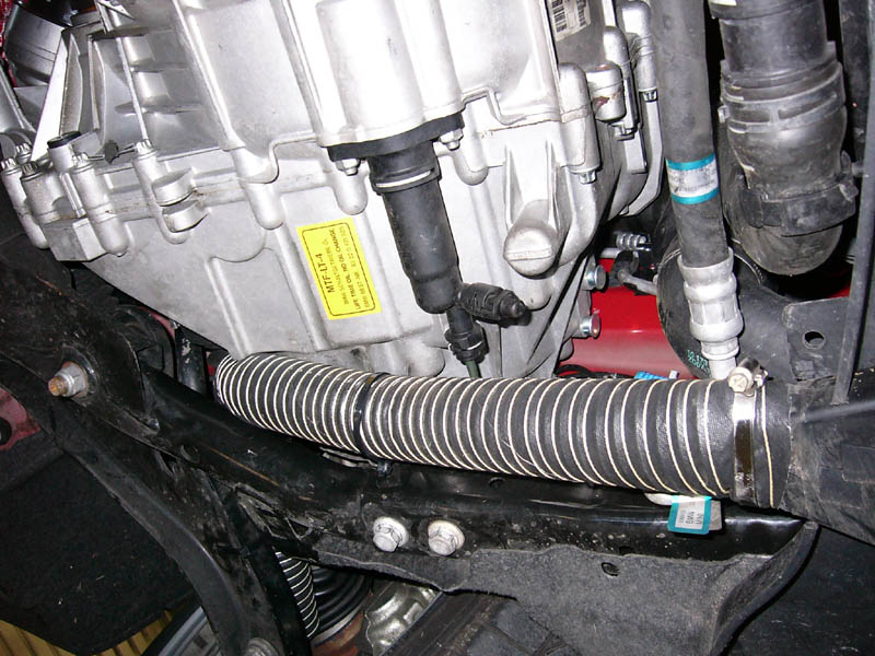

Das erste Bild ist die Variante die wir fuhren, die anderen beiden zeigen eine von mir erdachte, da wird der Schlauch auf dem Querlenker aufgelegt und festgemacht, geht aber mit dem Spiralschlauch nicht sondern das braucht den Papier/Alu der ist formbar.
So fährt das Auto nun schon seit bald einem Jahr.

Das mit dem Spiralschlauch hat nicht geklappt weil dieser an der AW streifte und sich der Draht um die AW wickelte, der Papierschlauch (kann 130 Grad ab) auf dem letzten Foto ist perfekt.
Man braucht also nur die Trichter für die Front ca. 1,5m von dem Schlauch und ca. 10 Kabelbinder.
