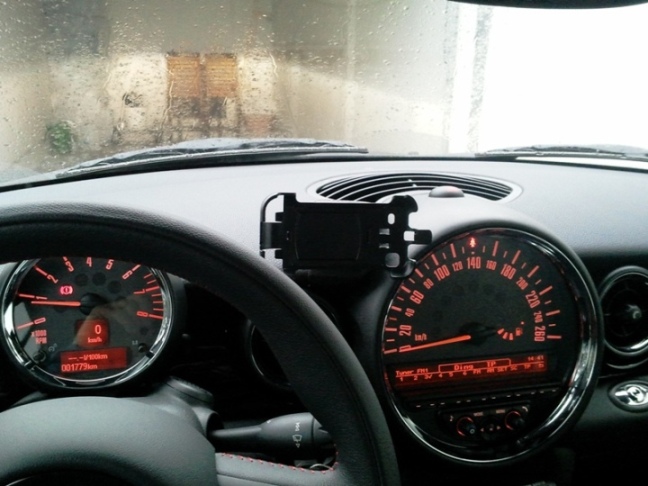

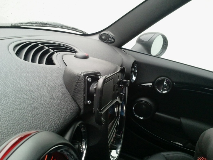

Meine Erfahrungen mit Einbau Kuda
Die Original Einbauanleitung ist eine Frechheit.

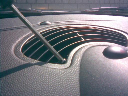

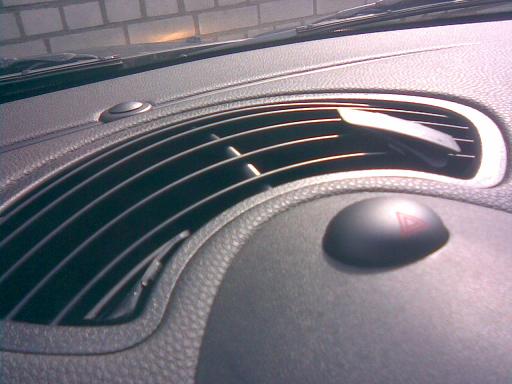

Dass man am Lüftungsgitter Mitte vorne die 2 kleinen Lamellen ausklipsen muss, weil da noch 2 Schrauben sich verstecken, keinerlei Hinweis.
Hab beinahe die Tacho/Lüftungsgitter Blende zerbrochen.
Aber : es gibt ja das Forum mit dem sehr guten Beitrag zum Einbau.
Fotos von Kollege nochmal anbei
Ich hab den ganzen Aufwand gemacht, um einen strammen Sitz der Halterung zu ermöglichen, und das Stromkabel mit integriertem TMC Empfänger hinter der Abdeckung zu verstecken.
Mit dem TomTom 740 (ziemlich breites Display) wird nichts verdeckt, weder für mich (1,83 m) noch für meine Frau (1,67)
Bedienung perfekt.
Anschluss mit Piggyback Adapter im Sicherungskasten wie beschrieben, funzt einwandfrei.
Hinweis zu Bezugsquelle für den "Add a circuit " + Zigarrenanzünderverlängerung.
Gibts bei CONRAD Electronic, heißt "Flachsicherungsadapter mit Abgriff Mini" Bst.Nr.: 841113-62, 5,95€ und "Procar Verlängerungskabel" Bst.nr: 855954-62; 6,95€.
Siehe pdf Anhang und Bilder
Insgesamt habe ich deutlich länger gebraucht, bin ja aber auch "Geleerter".
Ergebnis ist toll, optisch perfekt, sehr edel, und auch beim Diesel zittert nix.
TMC funktioniert einwandfrei.
Die beste Lösung für Navi im Mini, und seinen Preis absolut wert

Feedback zur Kuda-Konsole beim R56 mit Werksnavi: Paßt perfekt.
Eine kleine Ergänzung zur Einbauanleitung:
  1. Es ist definitiv NICHT notwendig, das "Mickey-Mouse-Ohr" bzw. den Drehzahlmesser abzuschrauben! Einfach die Interieur-Leiste dahinter nach vorne ziehen, bis sie rausspringt. Ich verwende jetzt Innenraum-Demontage-Werkzeug zum Abmachen, habe das davor (auf der Fahrerseite) aber auch problemlos nur mit der Hand bzw. den Fingern hinbekommen. Mann muss das Teil, wenn es nach vorne gekommen ist, lediglich "auf den Kopfstellen" also hinter dem "Mickey-Mouse-Ohr" nach oben kippen und dann rausheben. Ein wenig so, wie man mit einem zu großen Sofa durch Verkanten, durch ne zu schmale Tür will. Geht natürlich ohne Kontakt bzw. Kratzer.
  2. Liebhabern von perfektem Spaltmaß (ergo keinem Spalt Zwinkern) empfehle ich nicht, die zwei "Metallohren" der Kuda-Konsole einfach so (ohne was zu demontieren) zurechtzubiegen, um sie jeweils mit etwas Nachdruck unter die jeweiligen Bereiche des Dashboards zu schieben. Die Konsole sitzt und hält besser, wenn deren "Metallohren" maximal gebogen eingesetzt und dann vom Tachogehäuse eingeklemmt werden.
  3. Das Echtleder der Kuda-Konsole (man kann Echt- und Kunstleder bestellen) unterscheidet sich - leicht - in der Struktur bzw. im "Ledermuster" von der Oberfläche des Armaturenbretts. Das mit dem Muster fällt allerdings nicht ins Gewicht, da man das Teil in der Sekunde wo dort ein Gerätehalter angebracht ist, praktisch nicht mehr sieht. Im Thread hier steht irgendwo, dass das Kunstleder perfekt dazu passt... ich kann's nicht beurteilen, da ich nicht beide vor mir hatte.
Ich habe auch alternativ die Halterung von Cravenspeed (bzw. Flexpod) montiert bzw. ausprobiert. Sie ragt, meiner Meinung nach, zu stark ins Sichtfeld der Windschutzscheibe hinein - da könnte man gleich bei einem Saugnapf bleiben. Die Montage mit Distanzhaltern am Mickey-Mouse-Ohr bzw. dahinter und der edle, mattschwarze Metall-Bogen sehen toll aus, aber die Krümmung des Haltebogens ist einfach zu gering, so dass es zu weit nach oben ins Sichtfeld kommt. Die Bilder auf der Cravenspeed-Seite halte ich diesbezüglich für etwas irreführend. Die universelle "Scissors" Halterung die dazubestellt werden kann (wenn man kein iPhone hat bzw. will Zwinkern), ist nicht komplett durchdacht, man muss sogar darauf achten, wie "tief" man das Smartphone reindrückt bevor die "Scissors" das Gerät einklemmen.
