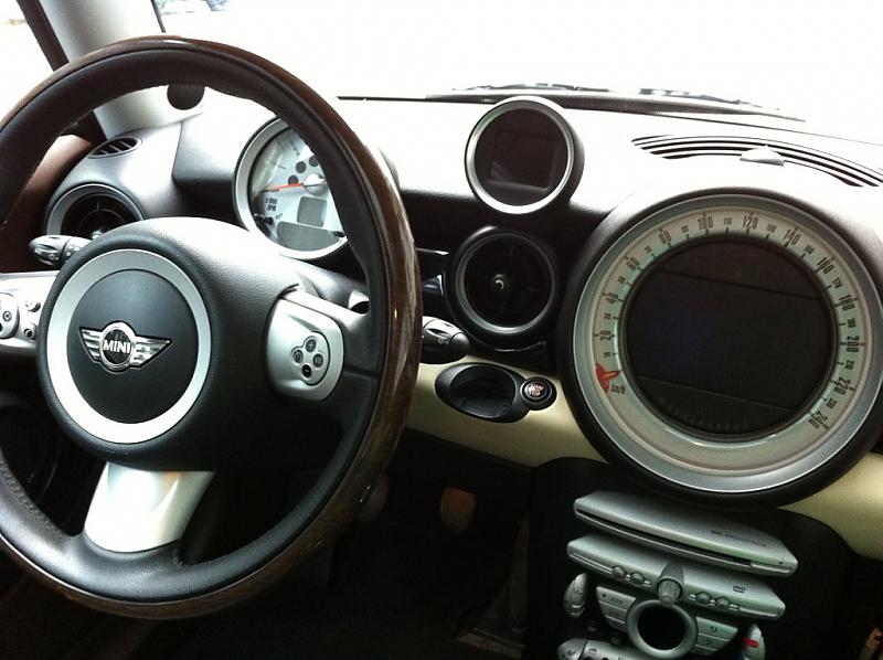

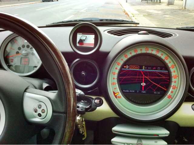

Ich hab eine MKI9200 mit Unika verbaut. Funktioniert wunderbar übers Lenkrad. Eine passende Halterung hab ich auch gefunden:

Nightstriker schrieb:Ich hab eine MKI9200 mit Unika verbaut. Funktioniert wunderbar übers Lenkrad. Eine passende Halterung hab ich auch gefunden:[attachment=43891]
Kannst du mal mehr zu der Halterung sagen?
Woher, Kosten, usw. ...

Die Halterung hab ich hierher:
http://www.pdaplus.nl/en/holder-parrot-m...board.html
Passt perfekt zu den restlichen Rundinstrumenten. Der Innenring war sogar in matt und Chrom dabei...

Kannst du von der Halterung noch ein paar mehr Fotos posten?
Seite, Rückseite usw. wären toll

Ok, mach ich morgen mal...

Eins hab ich noch... Der Rest kommt morgen.
