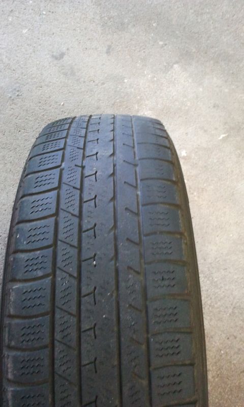

Also nun zum Problem: Ich habe gestern die Winterfelgen demontiert und hinten rechts staunte ich nicht schlecht als ich das Profil des Reifens betrachtete.
Im Anhang sollten die Bilder sein, es sei gesagt, dass sind Fotos eines einzigen Reifens!
kann mir da jemand sagen wie so etwas entstehen kann
Sieht aus, als würdest du gerne Vollbremsungen machen, oder mit durchdrehenden Reifen anfahren! Jedenfalls fährt sich dein Reifen einseitig ab, was wohl heißt, du solltest das einstellen lassen.
Es ist NUR der Reifen hinten rechts. Die vorderen sind Aufgrund schneller Kurvenfahrt umd Domstrebe auf der Aussenflanke etwas mehr beansprucht. Aber die Fotos sind von hinten rechts.
Mein Arbeitsweg ist kurvig und ich fahre zügig. 30 km ein Weg...
Ich tippe auf einen defekten Stoßdämpfer oder ein extrem schlecht gewuchtetes Rad.
Das würde ich aber bald prüfen da sonst deine Sommerreifen ziemlich schnell auch so aussehen.
