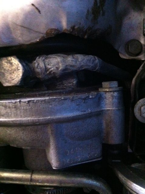

lindiman schrieb:Die sollen den Kulanzantrag bitte stellen und Du lässt Dir die Ablehnung schriftlich zeigen, nicht dass da jemand einfach nur zu bequem ist den Antrag...na Du weisst schon.
Das Problem ist bekannt und ich habe die Leitung nach zweieinhalb Jahren ohne Murren getauscht bekommen und nen kostenlosen Ölwechsel dazu bekommen weil das gemacht werden muss wenn die Leitung getauscht wird. Warum die ne Krümmerdichtung brauchen verstehe ich nicht, der Turbo bleibt bei der Aktion verbaut Head Scratch
Der hat sich vor den Computer gesetzt, dann gesagt,"mal schauen ob die in München arbeiten." Dann die Daten eingegeben, kur danach kam-Kulanzantrag abgelehnt, Material 0, arbeitszeit 0, daraufhin meinte er, das war klar,hab ich Ihnen doch gesagt,fertig.
Und wie gesagt,er meinte noch, noch nie davon gehört,dann hat er im Computer geschaut"diese Ölleitung wurde auch noch nie verkauft bei uns" !
Das wars...

So ich hab mir gestern Haftmetall besorgt 2K und es damit gekittet. Macht nen sehr guten Eindruck und ist dicht! Werde es mal beobachten, und wenn das dicht bleibt wird nix getauscht !

Also, für Diejenigen die sich 400€ sparen wollen und auch mal was geflicktes ertragen können.... (früher haben wir immer geflickt und nicht gleich alles komplett getauscht Mr. Orange ) es hält wohl ! Sieht nicht so schön aus, erfüllt aber seinen Zweck Zwinkern

Hallo!
Reden hier alle über die Leitung auf dem bild welches ich angehägt habe?!
Habe heute auch bemerkt das es leicht nass aussieht dort und man die leitung nen gutes stück rein und raus bewegen kann...
Muss die Getauscht werden und wie eilig ist sowas?
was kann dadurch passen?!
Bitte um Antworten! Danke
