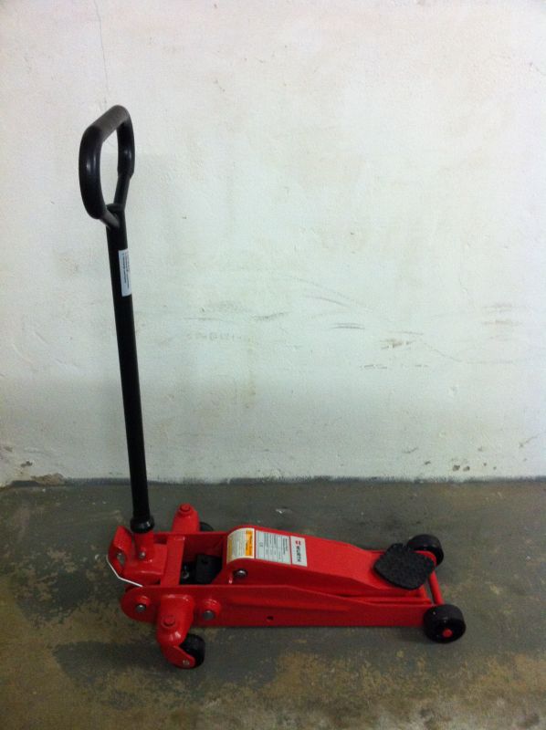

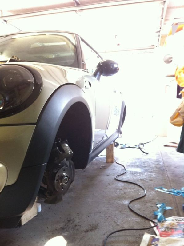

Brauchst du auch nicht, ein Wagenheber und ein paar Hölzer. Wink
Ich habe auch Foliatec drauf, auch ca. 3 Schichten, habe aber alles zerlegt und nix abgeklebt.
Hinten Fahrerseite = Holz
Vorne Fahrerseite = Holz
Vorne Beifahrerseite = Wagenheber
Hinten Beifahrerseite = Holz
Steht wie ne 1, aber bitte nich so nen 0815 Wagenheber nehmen wenn der da nen paar Std. drauf stehen soll.
Ich habe einen von Würth, hat zwar mal richtig Geld gekostet, aber ich hatte keine Lust mehr auf die Baumarkt Dinger!

so geht's natürlich auch Top
von den Baumarkt und 30 Euro Dingern bei Amazon mit 1.000kg Tragkraft halte ich gar nichts,.. muss da mal investieren Pfeifen
bisschen bedenken habe ich nur, weil der Wagenheber ja genau die 'gute' Auflagefläche immer bedeckt, wenn er selbst dort steht, wo soll ich den Mini dann draufstellen? bei dir sehe ich das leider grad nicht so gut Stumm

Ich habs wie folgt gemacht, einfach Vorne Hochheben, dann geht hinten mit hoch, Holz drunter (Wagenheberaufn.) ich hab so Alu Adapter für den Mini die genau da rein passen.
Und dann Vorne 1 x unter den Achsträger Vorne Holz legen dann kannste Wagenheber rausnehmen und auf der anderen Seite genau so machen nur halt dann kein Holz unter den Achsträger sondern einfach am Wagenheber stehen lassen.
