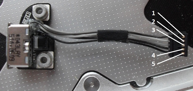

mein 13er MBP bekommt kein Saft mehr vom Stromnetz, nur noch vom Akku, aber der ist schnell leer, wenn er auch nicht lädt Flennen
Habe das DC-In-Board in Verdacht, wenns an dem nicht liegt müsste es ja irgendwo im Logic-Board nicht stimmen, das wäre ja dann ein kapitaler Totalschaden. Jetzt habe ich das DC-In-Board mal ausgebaut und angeschaut, an der einen Stelle kam es mir etwas dunkel vor.
[Bild: 7o2wnv2k.jpg]
[Bild: ec7zazml.jpg]
sieht man etwas schlecht, aber gehört die rechte untere Stelle an das obere Teil drangelötet oder nicht? Habe es mal drangelötet und durchgemessen und auch wenns getrennt ist.
[Bild: attachment.php?attachmentid=79619&stc=1&d=1332689810]
In verbundenem Zustand überall rund 16V
nicht verbunden: bei 5+3, 5+2, 4+3, 4+2 je rund 6V, bei 1+2 und 1+3 jedoch fast nichts.
Überall rund 16V hört sich ja gut an, aber ist das nicht vll. etwas zu viel? Will es jetzt nicht einbauen und ausprobieren, nicht dass es mir den ganzen Rechner verheizt.
Kann mir jemand weiterhelfen? Anbeten

hast du auch scharfe Bilder?
Miss doch mal der Teil durch ohne MBP und Ohne Strom. Die Leiterbahnen kannst du ja erkennen und das was du umkreist hast sind doch nur unscharfe Wiederstände. Und sonst wird es das Teil doch bestimmt einzeln geben, oder?

SebastianS schrieb:hast du auch scharfe Bilder?
leider nicht, ich habe lange rumprobiert, aber besser bekommt das die Kamera einfach nicht hin.
Zitat:Miss doch mal der Teil durch ohne MBP und Ohne Strom. Die Leiterbahnen kannst du ja erkennen und das was du umkreist hast sind doch nur unscharfe Wiederstände.
Unscharfe Widerstände? Keine Ahnung, auf der Rückseite ist ein schwarzes Ding.
Zitat:Und sonst wird es das Teil doch bestimmt einzeln geben, oder?
Ja schon, nur weiß ich ja nichtmal obs jetzt wirklich daran liegt oder nicht. Und wenn das wirklich nur die Lötstelle wäre, brauche ich ja auch nicht 80-90€ für ein Teil bei eBay zahlen, dass vll. gar nicht geht.
Aber danke mal für die Tipps Top

Benutzername schrieb:leider nicht, ich habe lange rumprobiert, aber besser bekommt das die Kamera einfach nicht hin.
Makro Modus ohne Zoom und dann mit den Entfernung Objekt zur Kamera arbeiten.
Benutzername schrieb:Unscharfe Widerstände? Keine Ahnung, auf der Rückseite ist ein schwarzes Ding.
Schulter zucken ist leider echt nicht zu erkennen.
Benutzername schrieb:80-90€
ok, verständlich. Hätte es günstiger erwartet Augenrollen

SebastianS schrieb:Makro Modus ohne Zoom und dann mit den Entfernung Objekt zur Kamera arbeiten.
das habe ich gesucht, gibt da aber keinen so richtigen. Nur einen Automatik-Modus, aber der packts nicht wirklich.
Habe es jetzt mal mit den 16V eingebaut, scheint zu funktionieren, nur wie lange Schwitzen Nur ein paar der Funktionstasten sind jetzt ohne Funktion Pfeifen
