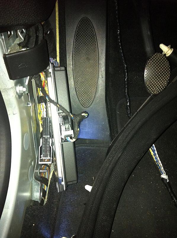

AnnikaDo schrieb:Hi,
heisst das, dass es verschiedene Programme zur Codierung gibt? Was ist "SSS"?
Waren bei einem Autohaus, dass MINI Service Partner ist.. Bei dem hats nicht geklappt.. Meinst du, bei BMW / MINI direkt geht es vielleicht auch ohne das Steuergerät? Dann könnt ich zumindest schon mal wieder im Dunkeln fahren und den Rest dann im Anschluss fertig machen.. Das wäre natürlich super..
Guckt mal hier, ist das das nicht..? Ist das Steuergerät für SZL im FRM??
http://wds.spaghetticoder.org/de/zinfo/F...23-K06.htm
LG
Hey!
SSS ist das Standard-Software Tool der BMW Vertragshändler. Über andere Tools z.B. NCS, was ursprünglich aus der Nacharbeit / Entwicklung von BMW kommt, lassen sich weitere Umfänge codieren. Die SSS prüft nur, ob das Schaltzentrum-Lenksäule für automatische Leuchtweitenregulierung verbaut ist, und bricht dann in deinem Fall die Codierung ab. Über NCS Expert kann man das Fußraummodul jedoch einzeln bedaten.
Wie gesagt, SZL ist nur für Leuchtweitenregulierung zuständig, das Fußraummodul für die Xenon-Ansteuerung. Davon abgesehen ist es nicht ratsam, Xenons ohne LWR zu fahren, aber das muss ja jeder für sich selbst entscheiden.
Vielleicht schreibt dich hier im Forum mal jemand bzgl. der Codierung vom Fußraummodul an. Ich habe leider nur ein Interface ohne D-CAN also nur bis BJ 2008, aber der ein oder andere wird ein neues Interface und NCS haben.

AnnikaDo schrieb:Montag kriegen wir einen Anruf was der Spass inkl. Einbau kosten soll. Wenns überirdisch ist, tendiere ich dazu, den ganzen Sch.. wieder rückzurüsten.
Huhu, ja ich hab schon mal irgendwo gelesen das der Aus und Einbau des Schaltzentrums recht kompliziert sei und daher schon n bissle was kostet. Ich hoffe ja das ich es selber hinkriegen würde. Der Mini kann zur Not auch mal ne Woche ohne Lenkrad rumstehen
Xenons 165€ (gebraucht), Nachrüstsatz 220€, Schaltzentrum 350€, MuFu Tasten 40€ (gebraucht) + codieren. Mir wär es das wert für Xenons+MuFu. Dafür hätte ich dann auch meine Wunschkonfiguration

Das SLZ ist nicht nur für die LWR zuständig! Siehe Kurvenlicht ect da muss es auch immer getauscht werden bei neueren BMW ab 07 ect.
Und nur weil man im FRM Modul Xenon auswählen kann muss es nicht zwangsläufig gehen...
Schaust dir immer nur mit ncs Dummys an oder?

Joe Klugmann schrieb:Das SLZ ist nicht nur für die LWR zuständig! Siehe Kurvenlicht ect da muss es auch immer getauscht werden bei neueren BMW ab 07 ect.
Schau doch mal im WDS, da wird vom Schaltzentrum Lenksäule nicht das Vorschaltgerät angesteuert.
Ja klar wird das Kurvenlicht über Schaltzentrum Lenksäule gesteuert, weil es genau das selbe ist, wie die Niveauregulierung und nichts mit dem eigentlichem Xenon zu tun hat.
Das Schaltzentrum ist so eine "dumme" Einheit, das Xenon selbst darüber definitiv NICHT angesteuert wird! Lediglich die LWR und das Kurvenlicht, weil es nix anderes ist als Lenkwinkelabhängige Betätigung der Verstellmotorik, werden angesteuert.
P.S. Ich habe nicht nur NCS, nur ist es für meine Zwecke im privaten Bereich einfach das unkomplizierteste.
||-----------> 2006-2012 R50 FakeMate || 2012 R56 JCW || Fast in Corners <-----------||
