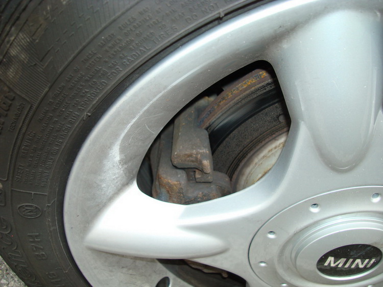

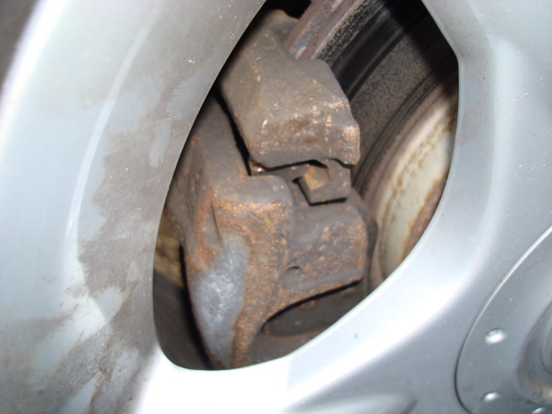

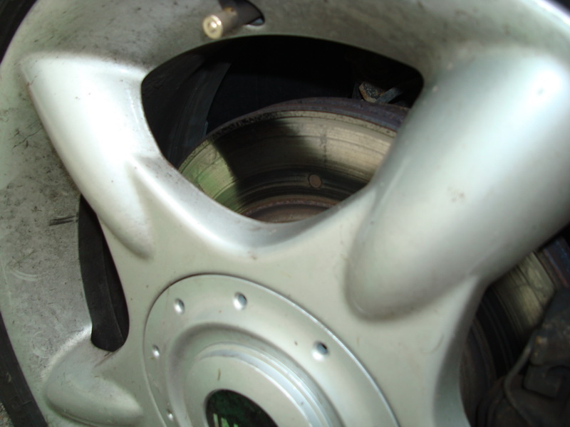

nach dem Wechsel auf Sommerreifen habe ich folgendes festgestellt, weil die Felgen dünnere Speichen haben:
Die Bremsscheiben sind nur wenig glattgeschliffen. Besonders die linke Bremsscheibe ist nur hälftig belastet(siehe Bilder).
Die Bremsscheiben und -Beläge wurden vor einem Jahr gewechselt und haben ca 15000 km drauf. (Mini One R50).
Mir ist aufgefallen, dass auf der linken Seite die große Feder fehlt (Gebrochen ? oder Einbaufehler??). Kann das mit dem Scheibenbild zu tun haben.
Oder sitzt der Bremssattel fest, d.h. die Bremswirkung erfolgt nur auf der Kolbenseite?
Danke schonmal für Eure Tips,
smile
Hallo
Hatte das mal beim Polo auf der HA weil die Kupferpaste zwichen Sattel und Bremsbelag vergessen wurde. die Beläge haben außen festgesessen und sind beim Bremsen ungleichmäßig gekippt.
mfg Tom Bräuer
#3
Da fehlt der Bügel. Im 2. Bild sehr schön zu sehen!
Gruß
Henning
#4
Hallo Henning,
Das meinte ich mit Feder.
Ich bin mir nur nicht sicher, welche Funktion die hat???
Habe mal gehört, die soll nur klappern der Beläge verhindern, was ich aber nicht so ganz glauben kann/ will....
#5
Der Bügel fehlt eek! Sorgt dieses nicht auch dafür das der Belag gleichmäßig bzw. gerade anliegt?!
Ich würde sofort in die Werkstatt - der Belag scheint verkanntet zu sein. Damit wird dieser und die Scheibe wohl ruiniert sein. Traurig
Und schön rostig ist das ganze auch, aber das muss keinen Einfluss auf die Funktion haben. Eine Drahtbürste und ein wenig Bremssattellack wirken das wahre Wunder Pfeifen
Vg,
Tim
#6
Ja genau der Bügel verhindert ein verkannten der Beläge.
Gruß
Henning
