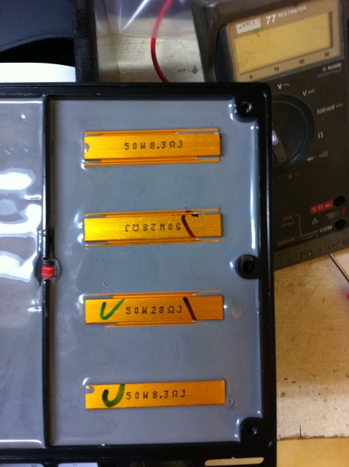

Isomeer schrieb:3/4 des Steuergerätes beinhalten 4 50W(!!!)-Hochlastwiderstände. Moderne Leistungselektronik sieht anders aus. Aber dafür ist der Preis ja auch ganz OK Zwinkern

Ich war etwas irritiert, dass das LED-Standlicht >40% mehr Leistungsaufnahme hat als die originalen Glühwürmchen. Jetzt ist mir das klar.
Aber das Preis/Leistungsverhältnis des Sets finde ich trotzdem top; kann der Drittmarkt auch nicht besser und so ist es wirklich komplett integriert!

lindiman schrieb:Toll. Besonders weil die Werbeabteilung diesen Dreck als energiesparend anpreist.
Die Negativbilanz gilt ja nur für das Standlicht. Das reine LED-TFL ist sparsamer (12,8W statt 50W/35W) und das ist ja der alternative Anwendungsfall (Abblendlicht als TFL).
