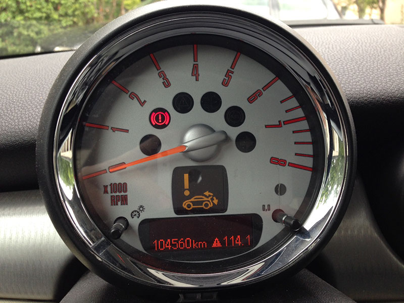

Hallo Leute,
Beim Codieren ist es zu einem zwischenfall gekommen und seitdem habe ich all diese Fehler. Der nette Junge Mann der mir mein Fahrezug codieren wollte weiss auch nicht weiter... Drehzahlmesser hat keine Funktion mehr. Das Reifendruck Symbol leuchtet Gelb. Die Tankanzeige zeigt gar nichts mehr!! Tempomat geht auch nicht mehr!!
Das Beste kommt jetzt... mein Mini Cooper denkt das er ein Coupe oder ein Roadster ist da er mir im Infodisplay welches sich im Drehzahlmesser befindet ein Symbol anzeigt das etwas mit dem ein/ausfahrbaren Heckspoiler zu tun hat.
Es ist aber alles ganz normal es Funktioniert alles wie gehabt ausser die oben gennaten Sachen!!
Auf den Bildern sieht man das Symbol und der Motor lief als die Fotos gemacht wurden!!
#7
du kannst versuchen zum Sonne zu fahren und die Original Software neu rauf spielen zu lassen, bei meinem Clubi haben die das vor dem Verkauf gemacht und der musste 1 !! Nacht dafür dort länger stehen.
