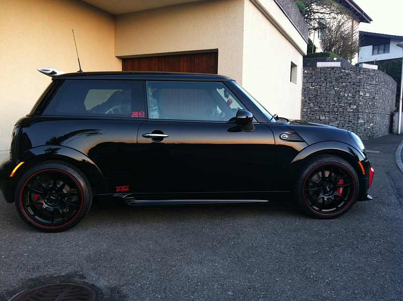

Hat schonmal jemand eine MoTec Racing Light in 17" auf einem schwarz roten works gebracht? Am besten mit Fahrwerk? Ich hab dazu kein Bild gefunden, aber ich finde die Felge zumindest auf den Fotos nicht schlecht. Und sie ist leicht
