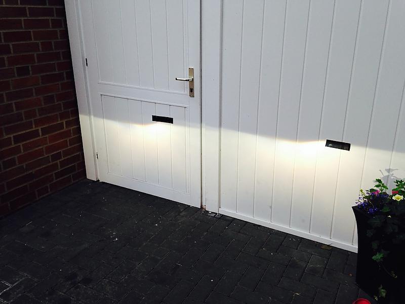

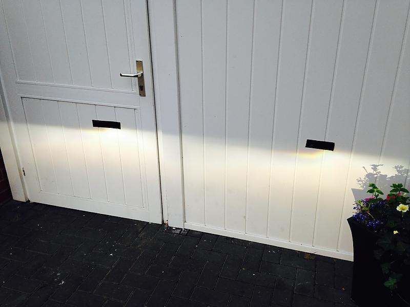

Habe gestern mal die Scheinwerfer (vor der Garagenwand) mit dem Auto meines Vaters verglichen (BMW F31 - 35 Watt Serien Xenon)und siehe da, kein ersichtlicher Unterschied (auch auf einem Feldweg).
(Linkes Bild der 3er und rechtes Bild mein Mini mit 25 Watt Xenon)!

also da sieht man schon deutlich nen unterschied. ist im unteren bereich viel weniger ausgeleuchtet als bei dem vergleichsbild.
