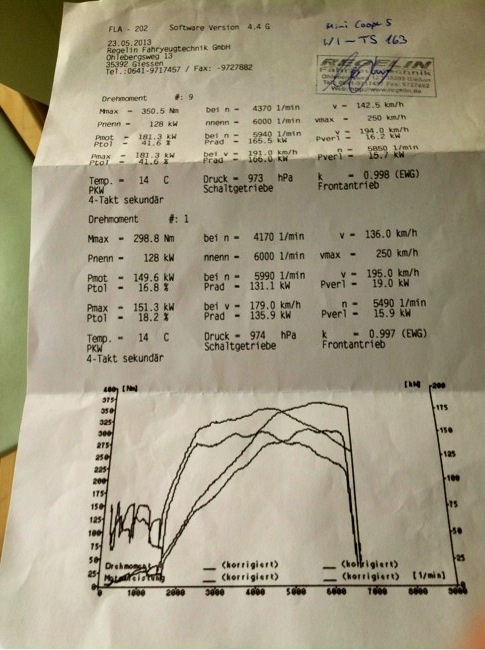

Mal schauen, ob mans erkennen kann.......

Top Ergebnis :thumbup:
#83
Ticktacktom schrieb:Mal schauen, ob mans erkennen kann.......
sehr starke Werte Top
#84
Jepp. Rockt gewaltig. Devil!
#85
Glückwunsch ! Wie bekommt man den knapp 250 PS zusammen beim MCS nur mit den Zutaten?! Hab ich bisher noch nie davon gehört oder gesehen!? Vmax Sperre auch draußen ?!

Jepp. Wir haben uns auch gewundert, aber du siehst Regelins Datenlatt.....
#87
derOdin schrieb:Wie bekommt man den knapp 250 PS zusammen beim MCS nur mit den Zutaten?!
Ladedruck und bisschen Benzinmenge anpassen. Gehen wahrscheinlich auch 280... - Der Lader überdreht dann halt gnadenlos...

Ne, mehr sind vernünftig nicht machbar.
#89
Ticktacktom schrieb:Ne, mehr sind vernünftig nicht machbar.
Ist mir klar - 250PS hält der S-Lader bei starker Belastung auch nicht! Bei normalen Leuten die gerne mal bisschen drauf drücken ist das aber noch i.o. - Wer aber auf Rennstrecken rum ballert kann den Lader mit diesem Volumenstrom vergessen.

Mit wieviel Bar fährst Du den?!
