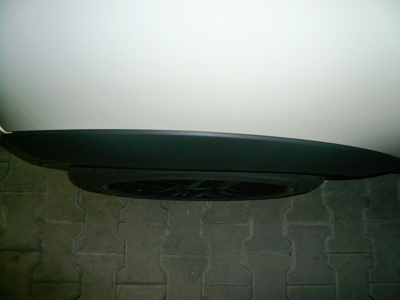

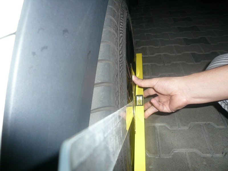

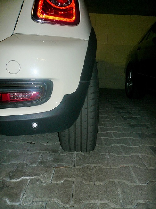

Anbei die Fotos. Ich habe mal die 50° versucht auszumessen. Viel fehlt da nicht. vielleicht 10mm ... es können ja maximal 15mm sein (Wenn Serie i.O. und ich 15mm Platten drauf habeHead Scratch).
