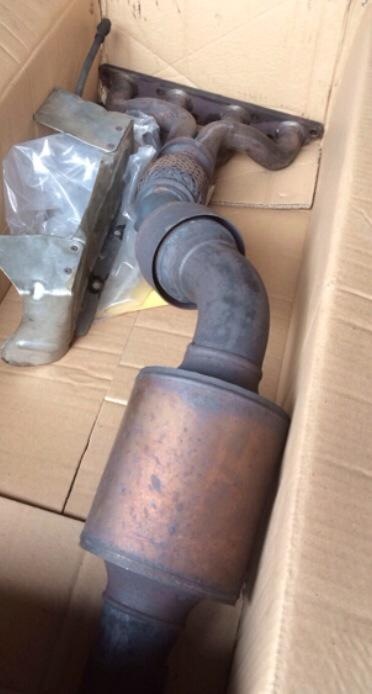

Also hab jetzt grad nochmal in der Werkstatt angerufen und sie haben es am Samstag versucht zu schweißen hat aber nicht geklappt Traurig Jetzt wollen sie morgen nochmal probieren den Vorkat komplett zu zuschweißen (kompletten Schlitz zuschweißen). Sie wissen allerdings nicht ob der Schlitz zwischen den beiden Töpfen nicht als Wärmeableitung fungiert und dadurch dann das System zu heiß wird Confused Jetzt bin ich am überlegen ob ich mir nicht gleich einen neuen Krümmer hole ohne Precat Head Scratch Muss ja nix weiter verändern, wenn ich ohne Precat fahre oder muss was an der Software oder so verändert werden?

Hmm schwer zu sagen ohne bilder aber was ist das denn für ne werkstatt? Da ist nix offen mit nem schlitz oder so... - - - >Rohr-->Vorkat-->Rohr-->Hauptkat--> Rest der AGA......... Eine Abgasanlageist immer ein geschlossenes system sprich nur 2 Öffnungen vvorne und hinten.
#30
Hier auf dem Bild kann man es ganz gut erkennen.
Will quasi die beiden Töpfe aneinander schweißen am Vorkat, da wo jetzt noch ein Spalt ist.
