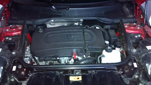

ich wollte ja eigentlich in meinem R60 SD auch eine verbauen. Leider hab ich das Problem, dass der Motor komplett durch eine Dichtung gegenüber der Motorhaube gekapselt ist.
Ich kann somit unmöglich die beiden Federtöpfe mit einer Domstrebe verbinden. Erstaunlich, dass sonst niemand dieses Problem hat.
Vermute mal das ist ein einmaliges Konstrukt beim SD ab 2013.

Hab mal ein Foto angehängt

#17
[Bild: mini2_thumb.jpg]
Ich habe da wo die strebe entlang geht einfach ein kleines stück heraus geschnitten. Dann passt es.
#18
[Bild: mini2.jpg]
So jetzt noch mal größer....
#19
Top Und genau so soll es auch eingebaut werden ...der Gummi muss (leider in dem Fall) ausgeschnitten werden....betrifft aber nicht nur den Mini ist soooo auch bei vielen anderen Fahrzeugmod. so zu bewerkstelligen Pfeifen
Micha
I like my Countryman Cooper S Yeah!
#20
Hätte man den Gummi nicht ganz lassen können? Hätte es nicht gereicht nur von der Wand etwas auszuschneiden und den Gummi dann über die Strebe zu legen?
