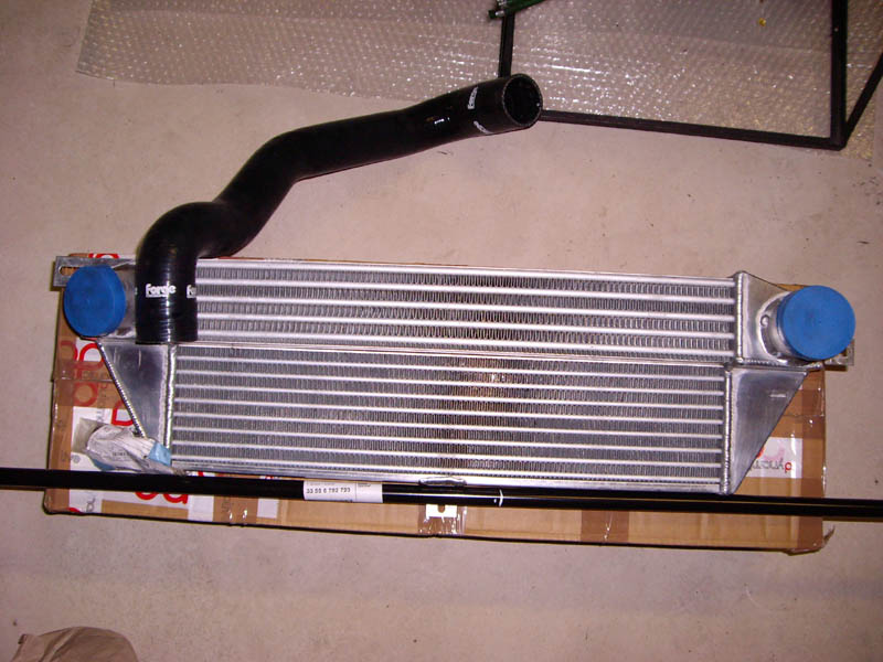

Heute beim Sonne abgeholt.
JCW Nachrüstsatz Sportfahrwerk:
Stabilisator D=18,5MM 33556782723
Gummilager D=18MM 33556772788
kostet aktuell ~120Euro, 5 die Lager.

Steht auf dem Stabi die Teilenummer drauf?

Ja, ist ne Etikette dran.

Die ist ja einem Jahr nicht mehr dran. Pfeifen
Schon verbaut?

muss reglementsbedingt bis Ende Saison warten, verbaue sie im Oktober, wie auch den LLK, die DP und den Forge-Schlauch.
