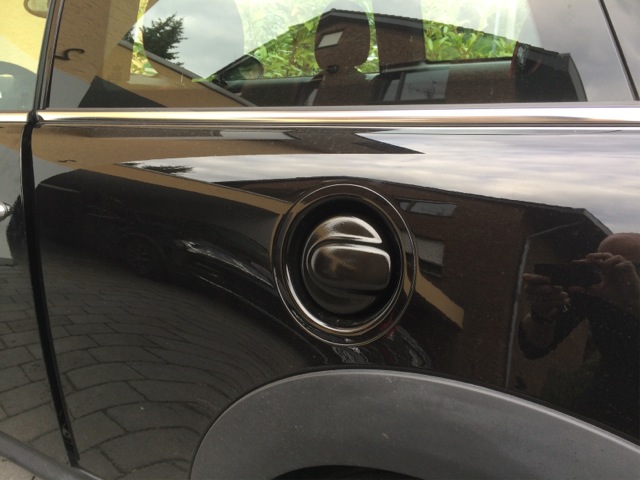

ich habe die letzten zwei Tage n bisschen mit Sprühfolie rum probiert und muss sagen, dass es schon ein recht interessantes Zeug ist. Aber bei mir sieht es fast immer wie Orangenhaut aus. Habt ihr ein Tipp für mich, was ich falsch mache?
Raumtemperatur bei Verarbeitung war ca 25 grad. Habe nach jeder Schicht ca 1-2 Minuten gewartet bis die nächste Schicht drauf kam. Insgesamt sind es 5 Schichten.
Mal ein Foto anbei. Ich hoffe man erkennt die Unebenheiten.

Hi, das ist ja voll am glänzen.eek!

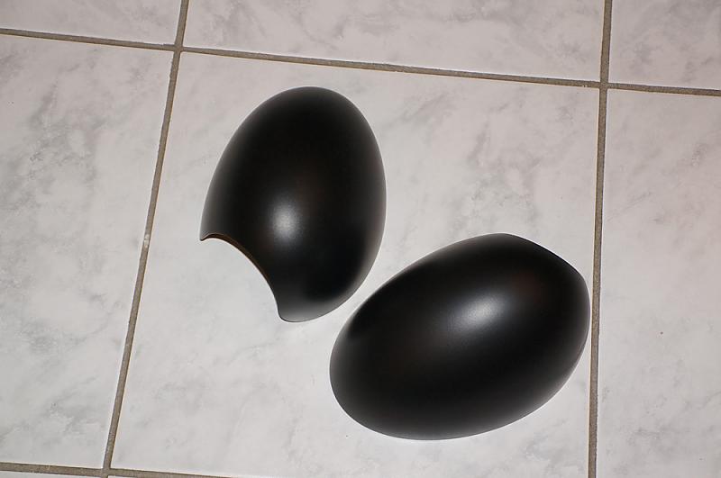

Ich hatte damals das Plasti Dip verwendet, mit 8 Schichten sah es dann so aus.
(habe allerdings von meinem Tankdeckel kein Detailfoto, die Oberfläche sieht immer noch genau so aus.)
Ich bin mit dem Zeug sehr zufrieden. Top
