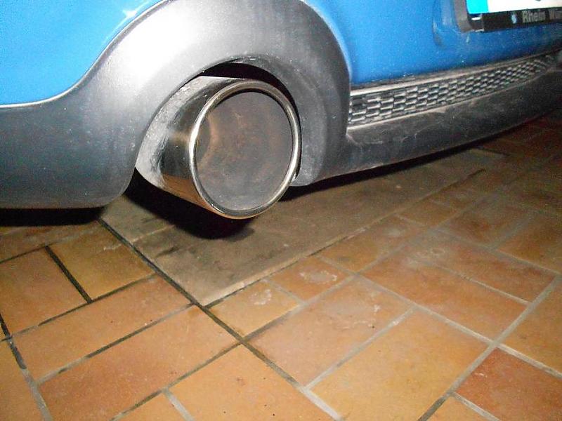

Hallo, ich bekomme diese Woche den VSD geliefert. Ich hab Mal gelesen dass der VSD nur in Verbindung mit dem Esd verbaut werden kann. Werde mich melden wenn ich den VSD bekommen habe.
Habe den VSD gestern bekommen und eingebaut. Im Vorfeld war nicht ganz klar ob der VSD auch für den Frontantriebs Cooper S passt, da der VSD im Moment nur für die All4 Modelle gebaut wird. Der Schalldämpfer passt perfekt, hat die Rohrführung des All4 bei der das Hosenrohr um das Verteilergetriebe herum geführt wird. Einen zusätzlichen Halter am Getriebe muss man selbst anfertigen.
Der Vorschalldämpfer passt mit einen Reduzierstück problemlos zum Original ESD. Ob diese Kombi erlaubt ist oder nicht kann ich leider nicht sagen. Auf den beiden Schalldämpfern befindet sich die Nummer der EWG-Übereinstimmungserklärung.

chubv schrieb:Und wie bist du mit dem Klang zufrieden?
Der Klang ist genau richtig. Ich wollte keinen Schreihals, sondern einen schönen Klang der mit dem Gaspedal steuerbar ist. Bei Teillast oder wenig Last deutlich zu vernehmen, bei Volllast ganz schön deftig. Für Langstrecke optimal ohne Dröhnfrequenzen, bei offenem Fenster ein Ohrenschmaus. Jetzt höre ich wieder wenn die meien Frau um die Ecke gefahren kommt. Wem das zu leise ist einfach das VSD Ersatz Rohr anstatt VSD verbauen.
