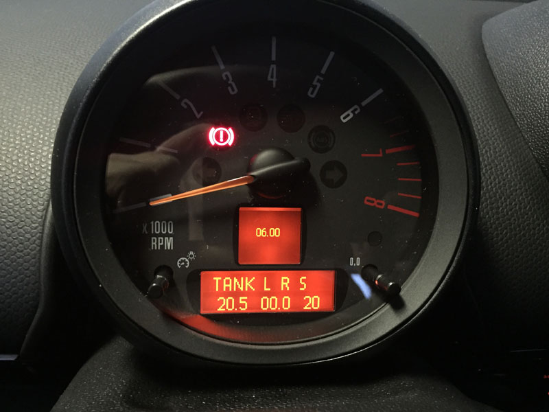

...was heißt bei 6.00 "rechts", bei mir zeigt es nur "links" 20,5 an bei R steht 00,0 und zuletzt Tankinhalt gesamt 20 meine ich!

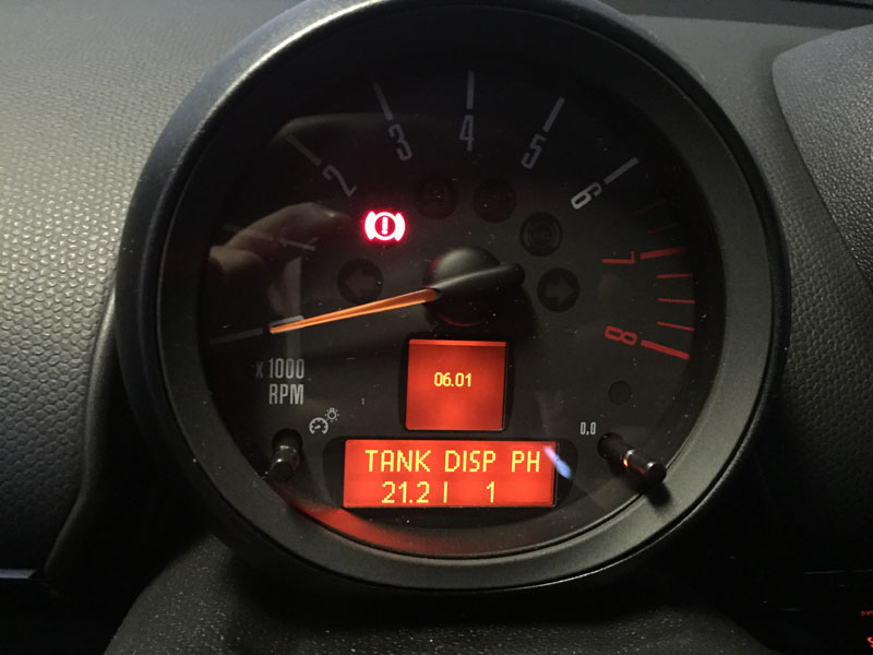

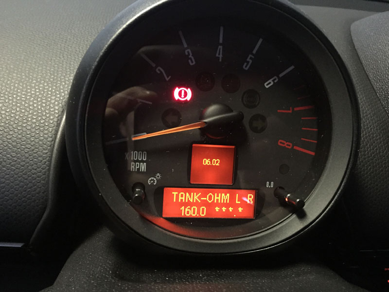

Außerdem ist 6.01 der Anzeigewert an der Tankuhr + .... und 6.02 Tank - Ohm L und R, aber wieder nur Anzeige für links. Was soll der rechte Tank sein? warum ist der Wert Tankinhalt 6.00 und Tankanzeige 6.01 unterschiedlich?
anbei 3 Snapshots...
MFG
