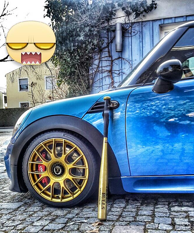

Soo der Kleine hat endlich wieder Sommerräder drauf.
Leider hab ich beim Bremsen ein vibrieren in der Lenkung. Was könnte das sein ?
[Bild: 8d280b49ece28aa05b1087272e876d27.jpg]
[Bild: 2b08022b475460f72bfddabe51d522ca.jpg]
[Bild: ce0d28c33f250691589ab0d07555795e.jpg]
[Bild: d3401696ac359b0f415745da8bfecf4e.jpg]
[SIGPIC]
[Bild: sigpic16638_56.gif]
[/SIGPIC]
Hey Odin!
sehr hübsch sieht er aus!
Fährst du den mit der Tiefe echt als Daily? Auf meinem Arbeitsweg würde ich damit 10x aufsetzen... Big Grin
Hast du noch die Serienbeläge drauf?
Ich hatte das vibrieren an Anfang mal, nachdem mein Mini lange stand.
Habe dann die Einbremsprozedur nochmal wiederholt.
Also kurze, starke Bremsungen bis fast (!) zum Stillstand. Nach jeder Bremsung die Geschwindigkeit etwas erhöht als bei der Bremsung davor.
Ca. 8 Wiederholungen.
Hat geholfen!
Gruß
-Tim
Ich hatte Vibrationen beim anbremsen als meine Spur ein kleines bisschen verstellt war und sich ein paar wuchtgewichte von der vorderen Felge gelöst hatten
