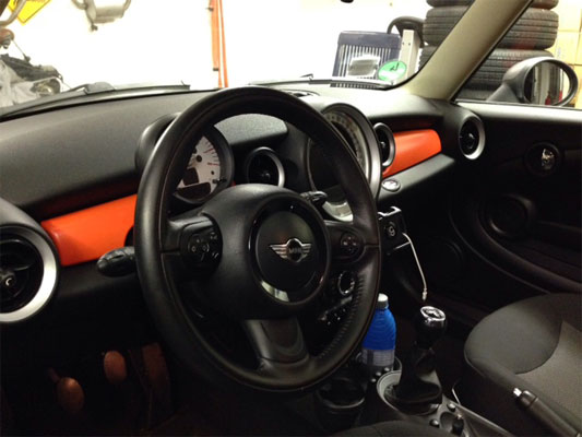

Hallo liebe “Dip-Gemeinde“.
Vorab erst mal danke für die vielen Tipps und Erfahrungsberichte!
Mein Motto lautete die letzten 2 Tage:
"Der Chrom muss weg Smile :)"
Ich habe mich für PLASTI DIP entschieden und es bei http://www.prodip.eu bestellt. Der Versand hat 7 Tage gedauert und min. Bestellwert liegt bei 39€. Dafür für nur 12-14€ pro Dose!
Ich habe parallel auf Amazon bestellt, da mir im Nachhinein noch die Idee mit dem Innenraum in Orange gekommen ist.
Das 1. was mir auffiel ist, das bei den Dosen von Amazon ( Beschriftung auf Deutsch), die sprüh- Leistung und Deckkraft wesentlich schlechter ist!
Ich habe für die beiden Blenden auf dem Armaturenbrett 1 komplette Dose gebraucht ( 6 Codes + 1 Glanzeffekt)
Zum Vergleich für alle Chromteile am Auto: 2 1/2 Dosen mit dem "US Dosen" ( 5 Codes +1 Glanzeffekt)
Mein wichtigster Tipp! Macht es mit einem staubtrockenen Wagen, jedes bisschen Feuchtigkeit ist tödlich!!! Selbst mit gründlichem trockenwischen und föhnen im Vorfeld muss ich 3 Zierleisten noch mal machen!
PS: Kühlergrillgitter im Wabendesign ist von http://www.spoerl-technik.de/ super Shop! kann ich nur empfehlen
Fazit: Auto mehr als trocken und nur die US Importe von PLASTI DIP verwenden!
Ist sehr schön geworden! Respekt
Der Innenraum sieht wirklich gut aus. Schöner seidenmatter Effekt auf dem Bild

BlackBox707 schrieb:Ich habe parallel auf Amazon bestellt, da mir im Nachhinein noch die Idee mit dem Innenraum in Orange gekommen ist.
Hier zu kann ich nur sagen, dass es wohl daran liegt, dass farbige Dips allgemein schlechter Decken.
Ich habe jetzt mehrere Farben von mehreren Herstellern durch & habe jedes mal die Erfahrung gemacht, dass farbiges wesentlich schlechter deckt als schwarz.
US-Dip habe ich noch nie benutzt, aber ich kann mir nicht vorstellen, dass es anders sein sollte als deutscher Dip.

CeAD510 schrieb:US-Dip habe ich noch nie benutzt, aber ich kann mir nicht vorstellen, dass es anders sein sollte als deutscher Dip.
OK das mit der Farbe macht Sinn. Was mir Aber Definitiv aufgefallen ist, dass die US Dosen einen besseren Sprühkopf haben.Top
