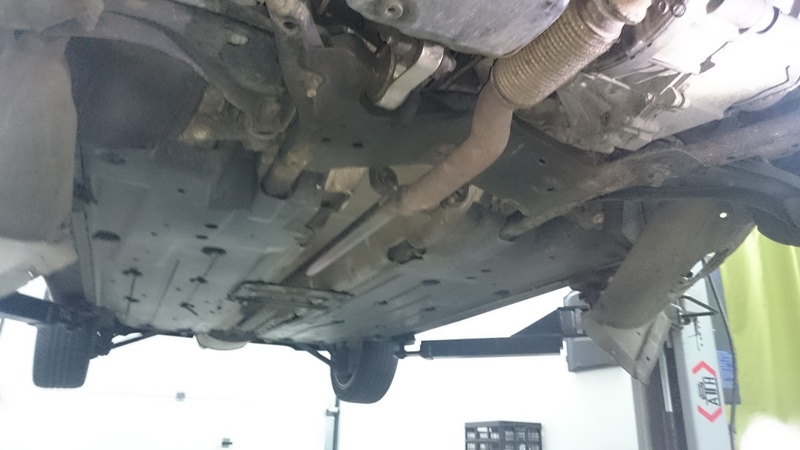

so nachdem ja jetzt die Downpipe von Friedrich Motorsport mit einen 200 Zellen Kat von HJS angekommen ist und gestern verbaut worden ist machen sich gemischte Gefühle auf.
Es gibt leider mehrere Punkte, die mir im Weg stehen so das Ich glücklich werde mit meinen gesamten Vorhaben.

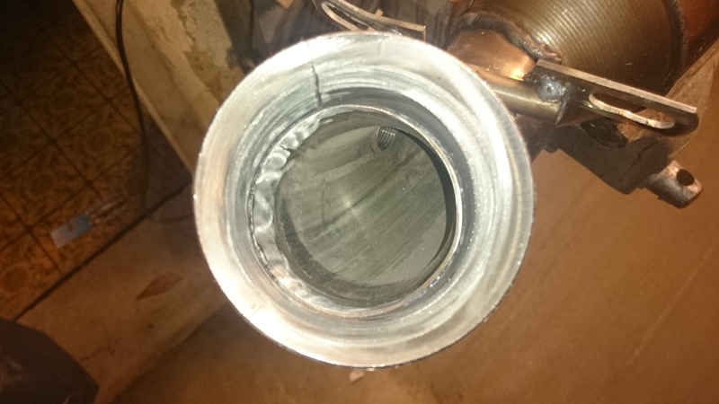

Erste Eindruck von der Downpipe waren recht OK. Das die Verarbeitung nicht so Perfekt ist hab ich mir schon erwartet, nachdem ich den Thread hier durchgelesen habe.
Schweißnähte außen sind akzeptabel, leider innen an der Oberen Öffnung für die Lambda-Sonde sehr schlecht, hätte man von Haus aus nach Bessern können und Rückstände weg schleifen können. Gut hab ich halt selbst mit den Dremel erledigt.
EditierenDarauf hin mal die DP mit einen Titan Hitzeschutzband von TurboZentrumBerlin eingewickelt. Muss sagen nach paar Youtube Videos ging das recht einfach von der Hand. Doch man sollte ordentliche Schlauchschellen zum Schrauben nehmen um das Band zu fixieren anstatt der "schönen" Edelstahl Verbinder. Man kann sie zwar brauchbar fixieren aber es könnte mehr sein, um es bombenfest zu fixieren. Durch die richtige Technik beim Wickeln hält das Band zum Teil von selbst.
Größte Fehler an der Downpipe was nach dem Einbau klar wurde der Flansch ist nicht PLAN! Neue Dichtung wurde verwendet. Stehbolzen haben wir auch neue vorbereitet, aber nachdem die Alten gut waren und fest waren, haben wir sie drin gelassen. Nach dem ersten Probelauf war klar so läuft das nicht. Mit einer 2. Dichtung probiert und mal warm laufen lassen und noch mal nachgezogen. So wurde es spürbar dicht. Nur 100%ig konnten wir das nicht sagen.
Passform allgemein Ok. Ohne was nachbessern zu müssen rein gegangen. Dachten "wir" bis zum Versuch das untere Hitzeschutzblech zu montieren. Keine Chance, die rauf zu bekommen. Wobei wir Stange herunten hatten und die Front gelöst hatten und die gut 10cm nach vorne gezogen hatte. Am Platz zum Arbeiten scheiterte es nicht.
Form und Biegung ist einfach nicht gleich zur Originalen. Wird nirgends angeführt, dass dies zu berücksichtigen ist. Was machen Leute, die kein Hitzeschutzband verwenden. So wäre es unmöglich zu fahren ohne Angst zu haben das einen was früher oder später beschädigt im Motorraum.
Wie sieht es bei den anderen DP aus? Geht dort das Schutzblech montieren?

Das sieht nach Friedrich Eigengebrutzel aus, die von HJS ist poliert und passt mit Anpassungen so dass auch das Hitzeschutzblech passt.
Das ist die von miniti:
[Bild: img_1095_thumb.jpg]
HJS vs. Original:
Man sieht wie beim Flansch die Nut für die Dichtung fehlt.
[Bild: img_1013_thumb.jpg]
und die super Qualitätsarbeit von Bastuck/HJS:
[Bild: imageuploadedbytapatalk1383805896_287112_thumb.jpg]

... bei mir hatte sich mal jemand aus Frankfurt gemeldet (nicht hier im Forum) und hatte um Rat gebeten, weil nach Einbau einer Downpipe von Fri******-Motorsport das Hitzeschutzblech nicht mehr einzubauen war. Laut dem Hersteller wäre das Hitzeschutzblech nicht mehr notwendig, da die Hitze durch den Metallkat schneller abgeführt wird eek! Head Scratch ..... Er hat das Teil zurückgeschickt
Wichtig ist unbedingt, dass der Winkel des oberen Flansches passt. Die Toleranz ist relativ klein, durch die unteren Befestigungswinkel. Stimmt der Winkel nicht, dann bläßt das heisse Abgas oben raus und als erstes verkokelt der Ventildeckel aus Kunststoff.
Peitsche daher vor der endgültigen Montage immer erst ohne Dichtung prüfen, ob der obere Rohrflansch der Downpipe plan am Turbo anliegt, wobei unten der Befestigungswinkel zumindest auf den Bolzen stecken soll. Liegt er nicht plan an, kann es auch die Dichtung nicht ausgleichen.

Also sitzen tut die DP ja wohl ganz gut. Manko ist der Flantsch am Lader hats wohl beim "schweißen" verzogen.
Hab einen Freund der meint er kann das in der Firma zur Not einspannen und Plan schleifen. Doch werde vorher nach einer Lösung fragen.
