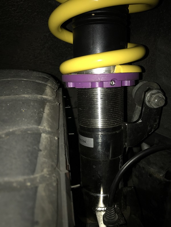

Wie im anderen Thread schon mal gepostet, das im Bild ist ein KW SC mit 7,5 x 17 ET40 und 215/40 (Federal 595 RS-R). Eingestellt auf unteren "TÜV-Bereich", sprich 320mm Radmitte. Wie Totolino schon meinte, passen wird's auf jeden Fall, nur wenn du extrem Tief willst wird's verdammt eng am Federteller.
Bestellt! Extrem tief will ich gar nicht. Wheel Gap soll ein bisschen weniger werden.

mi56 schrieb:Wie im anderen Thread schon mal gepostet, das im Bild ist ein KW SC mit 7,5 x 17 ET40 und 215/40 (Federal 595 RS-R). Eingestellt auf unteren "TÜV-Bereich", sprich 320mm Radmitte. Wie Totolino schon meinte, passen wird's auf jeden Fall, nur wenn du extrem Tief willst wird's verdammt eng am Federteller.
Hast du ein Bild wie das bei dir von aussen aussieht?
Fahre derzeit ca. 315mm Radmitte Koti Kante rundum mit ATS DTC 7,5x17 ET40 und 215/40 Hankook s1 Evo, Abstand zum Federteller ist ebenfalls recht gering.
Jetzt will ich auf Federal RSR in 215/40 umrüsten, da nur noch Sommerauto und die Frage ist, wie die Federal im Vgl zu den Hankook bauen, nicht dass ich da immens noch muss.
Wäre super, danke Winke 02Winke 02

maaax. schrieb:Hast du ein Bild wie das bei dir von aussen aussieht?
Mal auf die schnelle 2 Bilder gemacht, hoffe du kannst was erkennen. Auf deinen Bildern sieht das aber weit weniger wie 315mm aus Mr. Orange Top

Danke für die Bilder. Smile
Ich denke das wirkt nur so Smile
