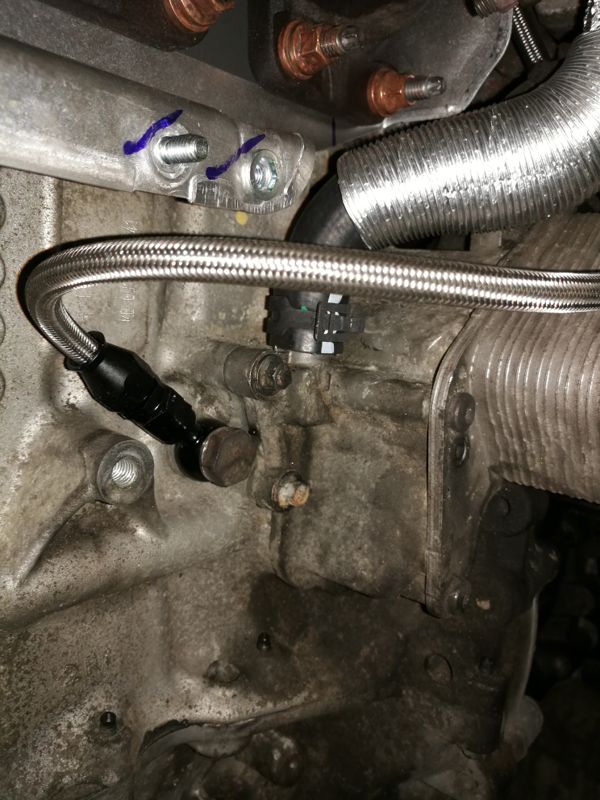

Hast Du für die Leitung irgendwelche Bezugsquellen, wie Hersteller, Teilenummern, Preise, etc.?
Und ist das eine komplett metallisch dichtende Verbindung, so wie Ermeto oder Swagelok (Schneidringverschraubung)? Also keine O-Ringe mehr in den Verbindungen?
Ich würde trotzdem versuchen dieses kleine Wärmeschutzblech mit dem Hitzeband zu montieren. Wird ja nur aufgesteckt und die Leitung am Anfang umwickelt. Soweit ich mich erinnere, erwärmt sich die Leitung da oben laut Messung auf eine Temperatur von über 300°C. Deswegen geht da auch immer der innere O-Ring kaputt. Mit dem Blech erhitzt sich der obere Teil dann nur noch auf um die 135°C.
Diese Version der Öldruckleitung ist dich mit Sicherheit einfacher zu verdauen, oder?
Da der Schlauch flexibel ist und nicht starr ist, wie eine Rohrleitung?
