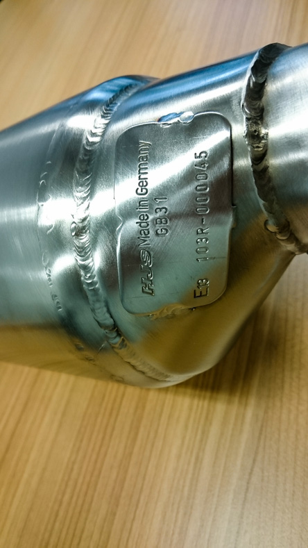

Ist aber trotzdem eingetragen ... von wegen wird nicht eingetragen.
Außerdem kann die TÜV-Abnahme bei der Beurteilung während einer Kontrolle helfen, ob der Auspuff regelkomform ist oder weitere Schritte notwendig sind ... obwohl die E-Nr. in Kombination mit org. Teilen natürlich reichen sollte.
Donnerstag erfolgt der Einbau, ggf danach nur beim TÜV mal das Gespräch suchen.
Solange die Lampe ausbleibt ist alles gut, nicht, dass er mir noch einen Fehler ausspuckt. Habe von BMW letzte Woche ein Fahrzeug Update bekommen, wäre jetzt natürlich der worst case, wenn der mit der Downpipe in meinem JCW einen Fehler hat.
maaax. schrieb:Donnerstag erfolgt der Einbau, ggf danach nur beim TÜV mal das Gespräch suchen.
Dann hätte der keine ECE-Nr. als Austausch-Kat bekommen dürfen.
