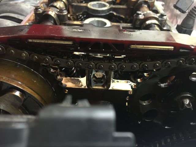

ich musste vorgestern meinen JCW aufgrund eines sehr lauten Rascheln und Klackern im Motorraum abschleppen lassen, da der Motor zudem nur sehr unruhig lief.
Gestern sagte mir der Freundliche, das der Motor wohl schaden genommen hat .
Nun ist er jedoch nicht in der Lage, den Motor auf Schäden zu untersuchen.

AKAnasty schrieb:Also, der Mini steht seit heute bei Krumm und der Fehler wurde schon gefunden. 👍🏻
Kann man echt nur weiterempfehlen.

ich schreib mal für akanasty
nach überprüfung der steuerzeiten ( stimmten auf der auslassnocke nicht mehr) habe ich den kettenspanner rausgedreht und dieser kam mir dann im zerlegten zustand entgegen.
also steuerzeiten korigiert ( mit spezialwerkzeug ) ,neuen spanner eingesetzt und motor von hand durchgedreht. hierbei wurde eine enorme längung der steuerkette festgestellt.
steuerkette,ritzel vanos auslasswelle gleitschienen und alles was zum antrieb für die steuerkette noch benötigt wird muss erneuert werden danach sollte der kleine wieder laufen,er bekommt zusätzlich noch eine reinigung der einlasskanäle und ventile da diese in sehr starkem maße verkokt sind.

verkokung is allgemein ein problem bei den minis und bei deiner laufleistung kann es sein das je nach fahrprofil es genauso aussieht wie oben auf den fotos und dann fehlt eine menge an durchflussvolumen was wiederum leistungsverlust verursacht.

Krumm schrieb:verkokung is allgemein ein problem bei den minis und bei deiner laufleistung kann es sein das je nach fahrprofil es genauso aussieht wie oben auf den fotos und dann fehlt eine menge an durchflussvolumen was wiederum leistungsverlust verursacht.
