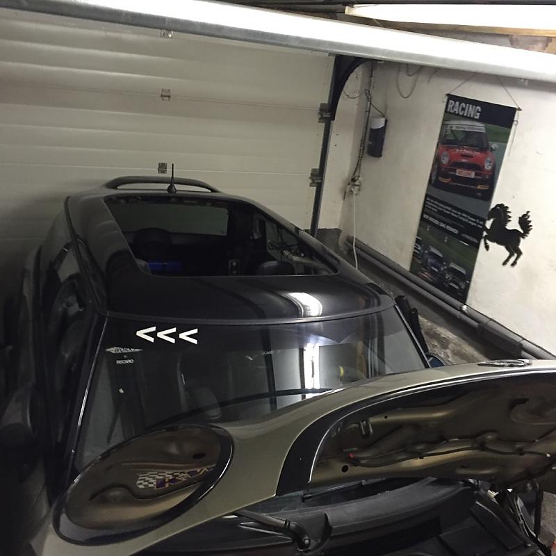

Heute Abend habe ich das Panorama Dach ausgebaut morgen baue ich mit meinem Bruder das neue ein.
Die Schnecke/Welle auf der Fahrerseite ist komplett fest, kein drehen per Hand möglich gewesen ect. Selbst im Schraubstock wollte sie sich nicht bewegen.
Sieht auch im Vergleich zu den Wellen die ich hier habe echt fertig aus!
Ja man kann die Mechanik des Dachs zerlegen und auch wieder zusammen bauen!
Das klüber lubrication Schiebedach Öl / Fett habe ich mir von BMW besorgt morgen das neue Dach noch reinigen und damit Ölen / Fetten.

So Dach ist drin läuft wieder 1a!
Hier mal ein zwei Bilder meiner Wellen und welche die i.O. sind!
Unten meine Beifahrerseite welche noch ging!
Oben Welle i.O. / Mitte meine Beifahrer / Unten meine Fahrer komplett fest
Welle Beifahrerseite sieht klasse aus ne?
Nachdem ich jetzt 3 Dächer zerlegt habe glaube ich das Märchen von BMW das der Rahmen verzogen ist nicht wirklich, der Rahmen ist schon sehr stabil!
Aber am Ende man kann alles reparieren auch wenns nicht vorgesehen ist und muss nicht >1000€ für nen Rahmen ausgeben!
