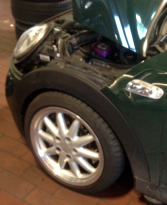

Das war nur ein Test nach Einbau des Fahrwerks, Die Lösung mit Spurplatten die Zentrierung auszugleichen ist Kacke - geht aber, mit JCW Black Band & Sturz HA. - TÜV
Ich werde also Felgen ausdrehen ( TÜV ./.) lassen. Vielleicht mach ich mal einen Scan und lass Sie in Magnesium schiessen ! Devil!
Spass beiseite ich finde die passen Retro mässig gut zum Wagen
VA 2,5
