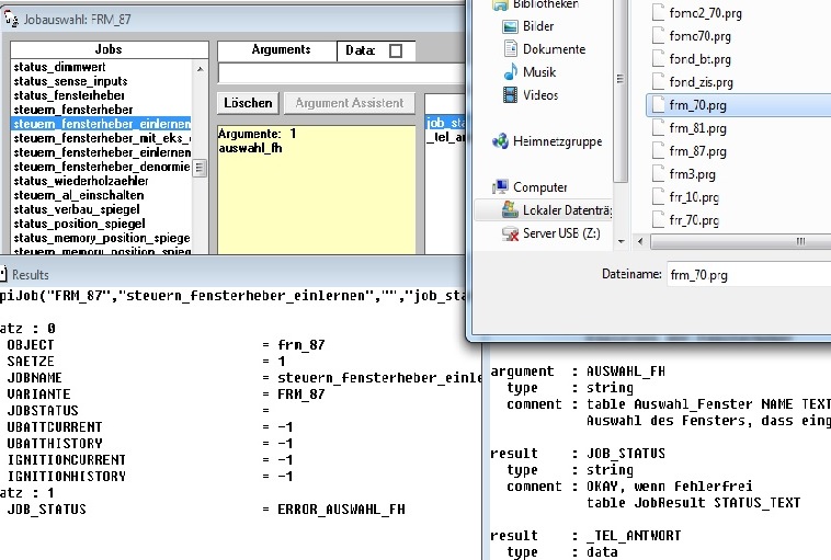

Fensterheber R56 Mini neu anlernen:
With Tool32 you can... Tool32 is past of EDIABAS, so you already have it if NCS or INPA are working
1. Load FRM_70.PRG
2. Find the job "steuern_fensterheber_einlernen_ohne_eks"
3. Add "0x40" as argument (will do all windows) or "0x12" for passenger only.
4. Run the job: either double-click the job description OR press the "1x>" button on the toolbar (means run once)
If it works you will see your windows go all the way down and then all the way up
#18
sticke schrieb:Fensterheber R56 Mini neu anlernen:
1. Load FRM_70.PRG
Hi, ich brauche dringend eure Hilfe!
Da die Scheibe auf der Beifahrerseite bei dem Mini meiner Frau beim öffnen und Schließen nicht runter und wieder hoch fahren wollte habe ich es wie oben probiert zu initialisieren.
Bei ausführen des Jobs fuhr die Beifahrerseite runter aber nicht wieder hoch.
Der Fehlercode lautet:
apiJob("FRM_70","steuern_fensterheber_einlernen_ohne_eks","0x12","status_vorgang_gestartet_dezimal")
Satz : 0
OBJECT = frm_70
SAETZE = 1
JOBNAME = steuern_fensterheber_einlernen_ohne_eks
VARIANTE = FRM_70
JOBSTATUS =
UBATTCURRENT = -1
UBATTHISTORY = -1
IGNITIONCURRENT = -1
IGNITIONHISTORY = -1
Satz : 1
JOB_STATUS = ERROR_ECU_SUBFUNCTION_NOT_SUPPORTED__INVALID_FORMAT
Jetzt ist das Fenster in der unteren Position und lässt sich nicht mehr hochfahren. Motzen
Wie kriege ich das wieder hin.
EDIT:
Hi, hat sich erledigt. Habe über Inpa den Fensterheber steuern können. Seitdem funzt er wieder und auch das herunter und hochfahren bei öffnen/schließen der Tür funzt wieder.
