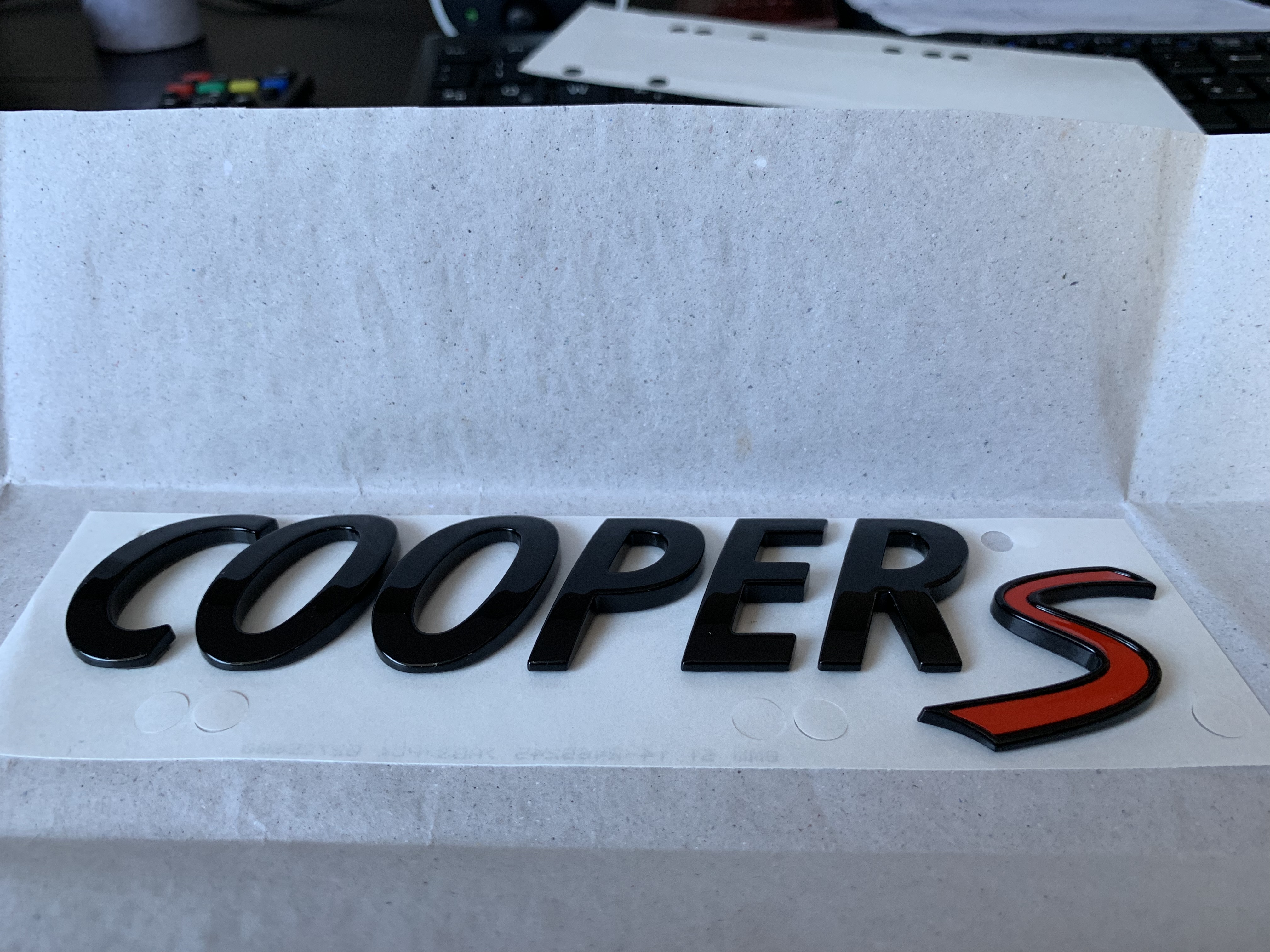

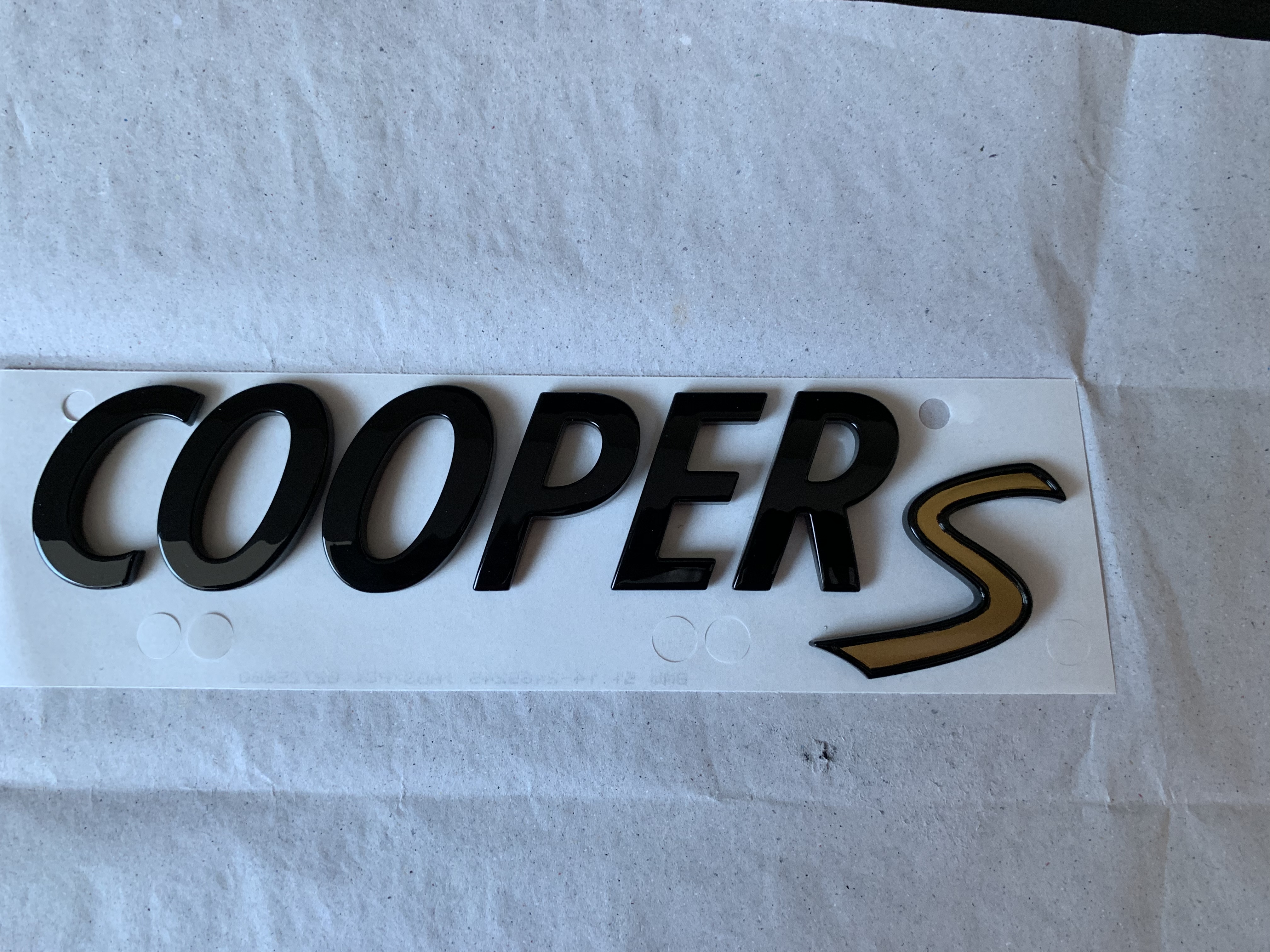

Seit neustem gibt es einige schwarze Teile direkt von MINI, wie Griffe, Rahmen um den Grill, schwarzer Tankdeckel beim S und Works.
Und inzwischen gibt es auch das MINI-Logo für vorn und hinten in schwarz und die Modell/Motoren-Schriftzüge.
Für den Hatch meiner Frau gab es heute das Cooper S in schwarz und passend zur Folierung wurde direkt aus dem roten S ein goldenes.
