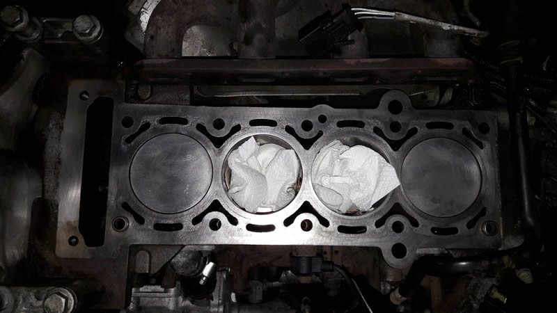

Nachdem wir mit unserem R50 Cooper (2003, 150.000 km) Wasserverlust zu lange ignoriert bzw. nur aufgefüllt haben, hat der Schrauber unseres Vertrauens die Ursache gestern entdeckt.
Am Motorblock haben sich rund um die 3 linken Pötte Vertiefungen gebildet.
Jeweils so um die 10mm lang, 4 -5 breit und 2 bis 3 zehntel tief.
Meine Fragen.
- Wie könnte man die Vertiefungen zuverlässig füllen/ planen,
ohne den Block auszubauen?
- Wo kann ich nach einem überholten (gehohnten) Motor suchen,
wieviel muss ich dafür hinlegen?
- Wo finde ich die Motornummer (W10...)?
Den Krumm haben wir auf dem Schirm und klingeln da gleich mal an.
Vielleicht hat aber ja auch hier einer 'ne Idee (?)
Schonmal danke vorab und Gruß aus der Eifel,
Frank & Silke
Wenn der Ölverbrauch bei deinem Motor noch nicht zu hoch ist, dann würde sich eine Reparatur noch lohnen. Der Block könnte oben diese 3zehntel geplant werden. Durch eine 0,3mm stärke Zylinderkopfdichtung kann dies wieder ausgeglichen werden. Die Teilenummer dafür bei MINI 11127508544.
Du kannst aber auch nach einem gebrauchten Motor in Internet suchen, die Bezeichnung W10 B 16 A. Die Motoren von MINI One und Cooper sind gleich, unterscheiden sich nur durch die Programmierung der DME.
Bei ebay werden im Moment Motore zwischen 500,- und 1000,-E angeboten, auch mit deutlich weniger ais 150000 km. Zwinkern
