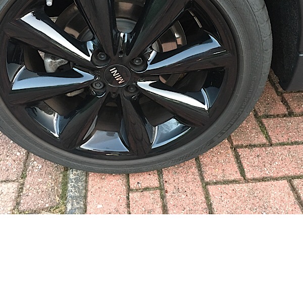

Kennt jemand die ET meiner Serienfelgen?
#14
Gerbel schrieb:Kennt jemand die ET meiner Serienfelgen?
ET48, wenn das eine Conical Spoke ist.
