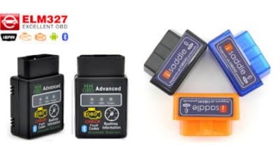

hallo Jungs,
nachdem man ja hier im Forum immer vom geheimen BC Knöpfendrücken liest und der Scan Gauge II empfohlen wird.
Es geht auch einfacher für wesentlich weniger und angenehmer in der Bedienung.
In meinen Fall das vorhandene Android Samsung Handy - die kostenlose App - OBD II Check und ein ganz einfacher BT Dongle aus der Bucht für knapp 7 Euro
klappt auf Anhieb und auf einer passiven Halterung im Auto kann man den Anstieg der Temperatur schön verfolgen.
Ich dachte nach der Zyl. kopf rep. wird der Motor zu heiß oder was am Kühlkreislauf passt net. Aber es passt alles - steigt auf 106 Grad und pendelt sich zwischen 90 bis auf 103 Grad ein.
ich habe mir noch nie ein Apfelgerät gekauft - keine Ahnung, ob es da ne App für OBD gibt.
Im Dauerbetrieb solltest dann aber das Handy im Mini gleich laden.
Auf youtube gibt auch div. Videos dazu. Beide Teile funktionieren, siehe Bild. Suche in der Bucht nach Bluetooth ELM327

Der BT Adatper kann doch auch nicht gesteckt bleiben, da er sonst die Batterie leer zieht.
Bei den Festen Anzeigen, (Ultragauge, Scangauge) passier das nicht.

Dennoch sollte man das Teil (BT Adapter oder Scangauge) abziehen und aus dem Auto entfernen, da sonst im Falle des Falles beim Freundlichen Kulanz verweigert wird. (mir passiert, als nach zwei+ Jahren die Batterie schon den Geist aufgegeben hat, obwohl das OBD Tool nachweislich unschuldig war)

Beim BT Adatper auf jeden Fall. Bei meinem 10 Jahre alten R56 mit den Ultragauge (Ruhestrom gemessen i.O.) muss ich mir um Kulanz ja eh keine Gedanken machen
