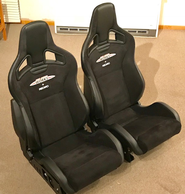

Für mein neulich erworbenen R59 Roadster habe ich vor einigen Wochen ein Satz JCW CS Recarositze im Kleinanzeiger gekauft.
[Bild: attachment.php?attachmentid=108709&stc=1&d=1519796300]
Die Verkäuferin hat die Sitze in ein R53 verbaut gehabt. Leider, was die Verkabelung anbelangt, ein bisschen Metzgerhaft installiert.Augenrollen
Die Sitze sind aber in Top Zustand.
