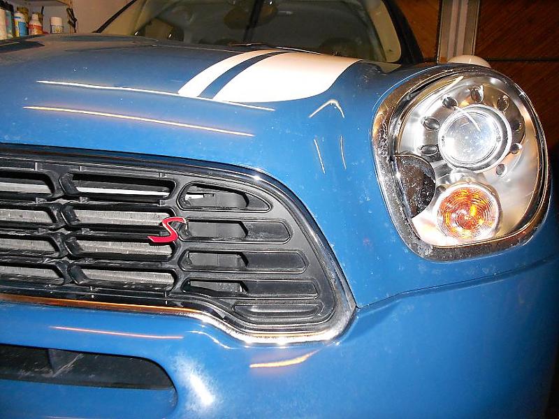

Hallo,
ich hab mir ein S für den Kühlergrill angefertigt.
Das S aus Aluminium habe ich für 6,95 bei e bay geschnappt. Eigentlich ganz einfach zu bearbeiten, ein 4 mm Gewinde in die Rückseite, den passenden Stehbolzen mit hochfester Schraubensicherung einkleben fertig.
An beliebiger Stelle ein Loch in den Wabengrill bohren und das S von hinten verschrauben.

Ich weiß nicht mehr wo ich das „S“ her hab... aber die Montage dauert 1min. Ist aber ein Nachbau. Also nicht eingelassen wie bei den neuen Modellen... Ich schau mal ob ich es noch im Keller finde...
