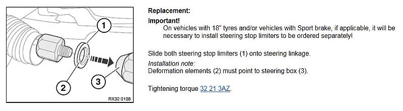

Eventuell ist ein Lenkanschlagbegrenzer eingebaut! Den gab es als Nachrüstsatz und er war m. W. Serie bei 18" Felgen.

Habe auch das Problem mit dem Lenkwinkelbegrenzer da Serie mit 18".
Auf dem Bild müsste der Ausbau sich doch recht einfach gestalten, oder?
BMW / Mini hat mir vor einiger Zeit einen Kostenvoranschlag von ca. 500€ gemacht. Die meinten es wäre hinterher die Spur wieder einzustellen und der Ausbau würde ein paar Stunden dauern, da die Stelle nicht leicht zugänglich wäre.
Da ich mich nicht auskenne kann ich das nicht bewerten, allerdings sind mir 500€ eindeutig zu teuer um eine vermeintliche Unterlegscheibe auszubauen...
Falls jemand dies schon mal selber gemacht hat oder hat machen lassen wäre ich über Rückmeldungen dankbar.

Axel F. schrieb:da schließe ich mich mal direkt an - habe auch "leider 18 Zöller auf dem R55 Clubman S" und der Wendekreis fühlt sich an wie bei einem LKW!
Jetzt kommen 17 Zöller drunter und die Lenkwinkelbegrenzung muss raus!
Gruß Axel F.
Weißt ja, wer dir dabei helfen kann!
Sascha
P.S.: 500€ ist ne Unverschämtheit! für max 1 Std. Arbeit!
