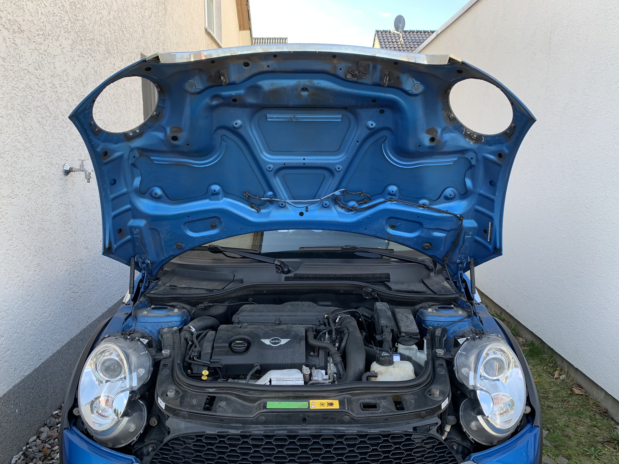

Die Einfachste Möglichkeit war, mit dem Motorraum zu beginnen.
[Bild: attachment.php?attachmentid=111484&stc=1&d=1553870708]
Erstaunlicherweise gibt es im Bereich der Haube keinerlei Dämmung.
Gut, der Motor ist nicht sonderlich laut, aber wenn ich den Innenraum schon richtig anfasse, dann auch den Motorraum.
