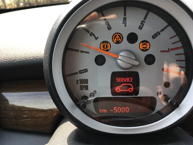

Ich hatte das gleiche Problem.
Mein Mini bekam im Zuge der Reparatur der ELV vom Freundlichen eine "jüngere" Software aufgespielt.
Danach wollte ich wieder den Sport-Button hinzu codieren, den ich nachträglich eingebaut hatte.
Leider war mein Softwarestand auf meinem Notebook zu alt (Stichwort SP-Daten).
Ergebnis wie beim Thread-Eröffner.
Abhilfe fand ich hier: "Blog Christian Abele" (googeln)
Mit aktualisierter Software (auf dem Notebook) habe ich die Steuergeräte SPEG, EPS, und Kombi dann mit einer leeren '"FSW_PSW.MAN" resetet / codiert.
Danach war die Anzeige wieder wie gewohnt.
Jetzt habe ich nur noch ein Problem.
Die Wartung für die Bremse vorne ist auf -5000 und ich kann diese nicht resetten. Weder mit dem Menü noch mit der Carly-App.
Woran könnte das liegen?
Habe ich noch ein Steuergerät vergessen?
Die Bremsbeläge sind noch zur Hälfte vorhanden, da kann sich der Verschleiß-Sensor eigentlich nicht durchgeschliffen haben.
Oder hat das gar nichts mit dem Thema Codieren zu tun, sondern hat eine andere Ursache?
Hat jemand eine Idee?
EDIT:
Problem gelöst, es war der innere Belag viel stärker abgenutzt als der äußere. Daher war der Sensor bereits aktiviert und verhinderte das Rücksetzen.
