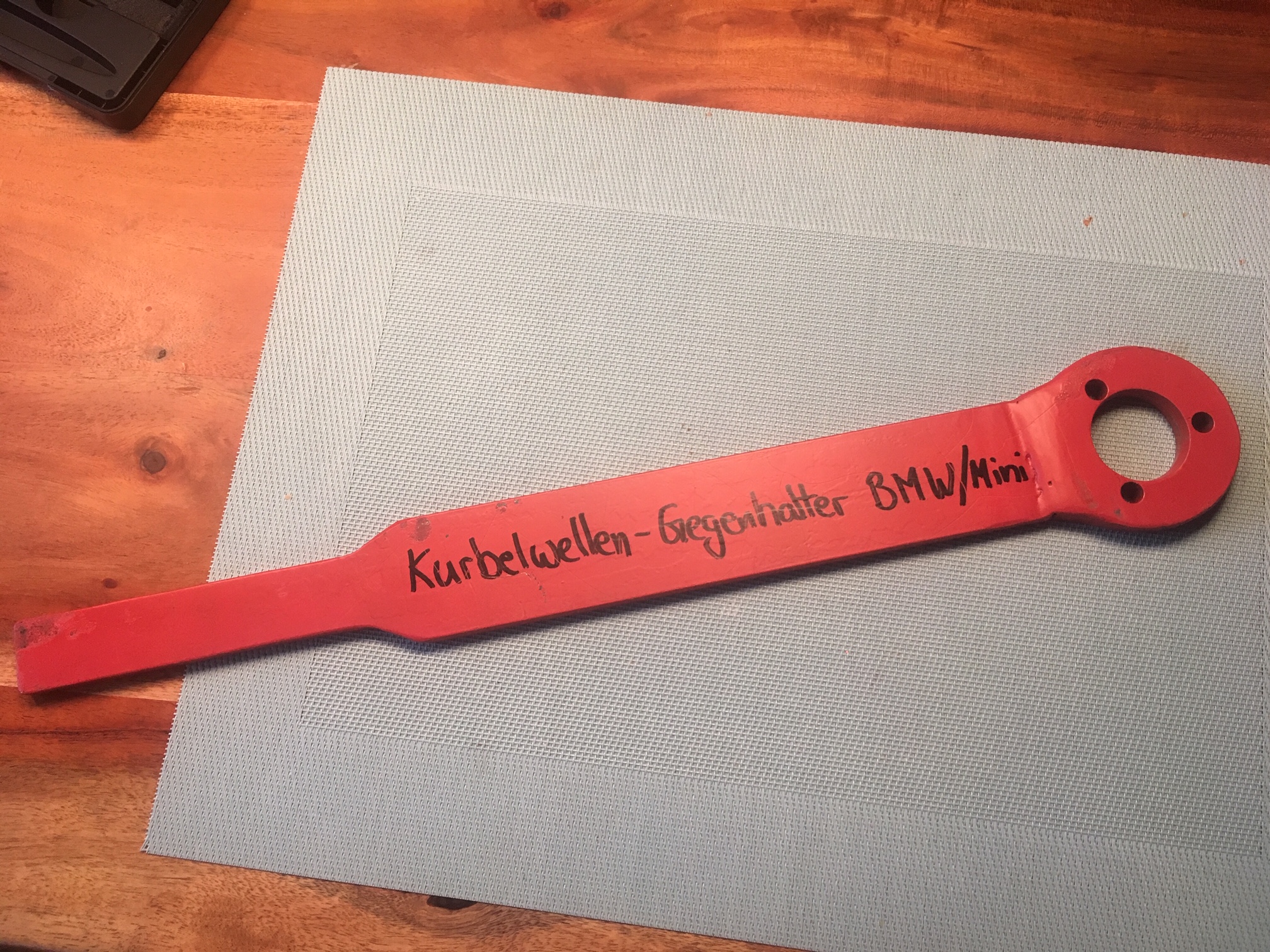

Den Gegenhalter habe ich mir auch nachgebaut.
Eine BMW Niederlassung hatte mir das Teil übers Wochenende ausgeliehen.
Ansonsten kannst du ja fragen, ob du es dir grad vor Ort abzeichnen kannst. Zwinkern

Zitat:Wenn ich die Tage in der Garage bin, versuche ich daran zu denken.
Brauche folgende Maße:
äußerer Durchmesser
innerer Durchmesser
Lochkreisdurchmesser der 3 Bohrungen
Bohrungsdurchmesser
wäre klasse - vielen DankWinke 02
2 x Mini Clubman S, Ducati 999, Streetfighter 1098, Monster 796, JEEP Crand Cherokee, Chrysler 300C, Renault Avantime
woolie schrieb:Brauche folgende Maße:
äußerer Durchmesser 75mm
innerer Durchmesser 36mm
Lochkreisdurchmesser der 3 Bohrungen 48mm
Bohrungsdurchmesser 8.5mm
Dankeschön an Teamweizen (per PN ) und natürlich auch an dich Olli AnbetenAnbetenAnbetenAnbeten
Jetzt kann ich morgen die Drehbank anwerfen Top
Grüße aus Franken
woolie
Gerne. Yeah!
Ich bin auf ein Foto vom fertigen Werkzeug gespannt. PfeifenTop
Mein Gegenhalter sieht so aus....schön in "racingrot". Hat bestimmt 5PS gebracht. Party 02

So wird das Teil dann aussehen.
[Bild: gegenhaltermqkcn.jpg]
Ich werde das Teil Lasern lassen.
Bin mir noch nicht sicher ob V2a oder einfach Stahl.
