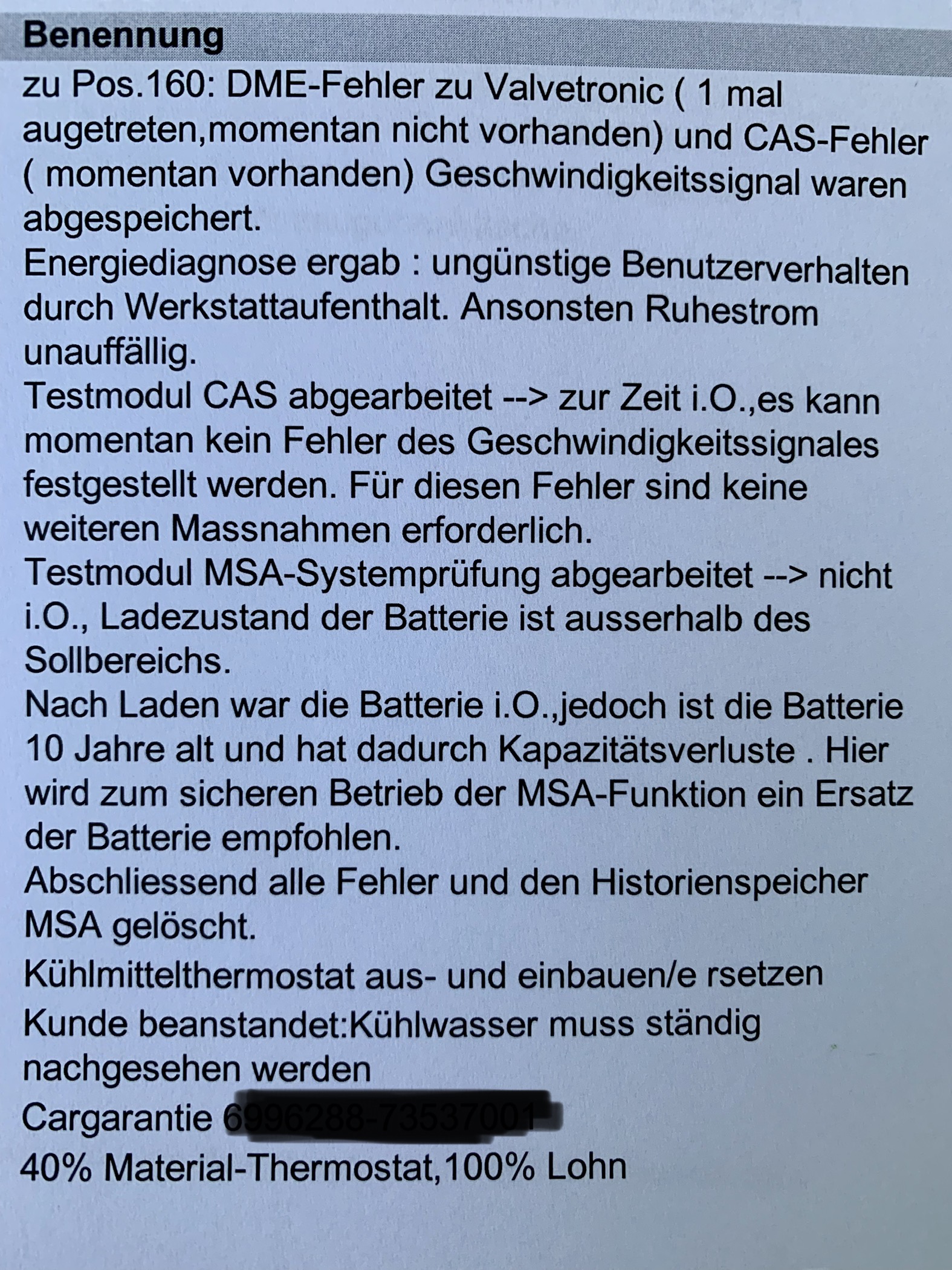

Mein Mini war wegen der Klimaanlage in der Werkstatt. Dabei wurde der Fehlerspeicher ausgelesen (siehe anbei), aber weitere Aktionen wurden nicht angeregt seitens der Werkstatt. Ist jemand in der Lage die Fehler zu interpretieren?

Geschwindigkeitsfehler - könnte es sein, daß Du mal das Verdeck bei zu hoher Fahrgeschwindigkeit öffnen oder schließen wolltest bzw. währenddessen etwas zu stark beschleunigt hattest?
Wegen der Batterie - die solltest Du regelmäßig (< 4 Wochen) mit der richtigen Vorgehensweise wegen des Intelligenten Batteriesensors IBS nachladen, falls Du viel Kurzstrecke fährst oder der MINI längere Einsatzpausen hat.
Sofern ich das richtig interpretiere, und der MINI schon Start/Stop-Automatik hat.
Den Geschwindigkeitsfehler verstehe ich auch nicht. Batterie nachladen ist richtig die ist halt schon 10 Jahre alt. Start Stopp hat der Wagen,ja.
Gibt es bekannte Valvetronic Probleme bei dem Motor? Ich weiß, der Fehler war nur sporadisch. Aber dennoch auffällig.
Ich versteh das so, dass der Fehler irgendwann mal gesetzt wurde und du es nicht gemerkt hast. Korrekt?
Würde ich erstmal weiter beobachten. Fehler wurden jetzt ja gelöscht...schau halt in einiger Zeit nochmal nach ob der Fehler überhaupt neu gesetzt wurde.
