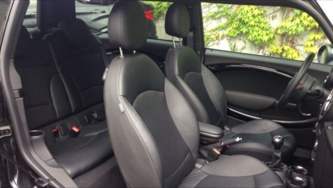

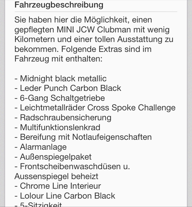

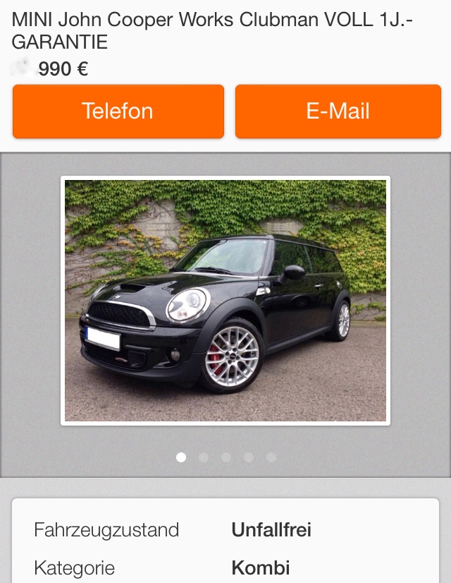

Festplattenfund...
[Bild: attachment.php?aid=70912]
[Bild: attachment.php?aid=70911]
[Bild: attachment.php?aid=70913]
[Bild: attachment.php?aid=70914]
[Bild: attachment.php?aid=70910]

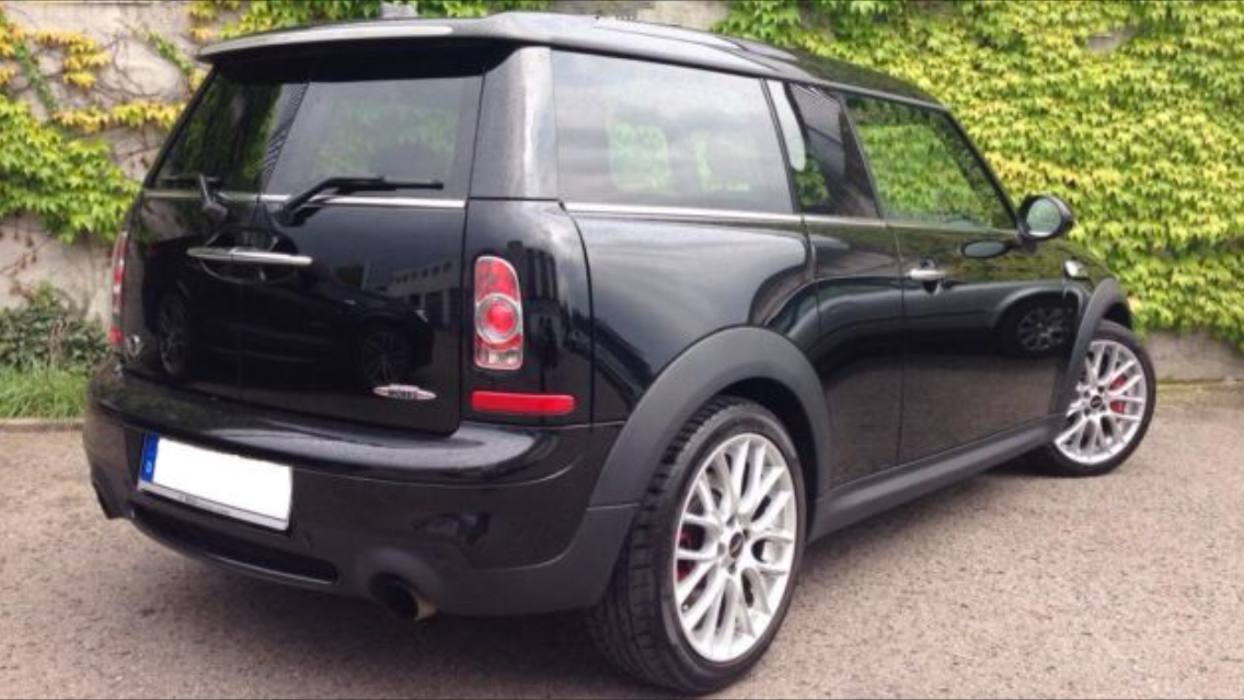

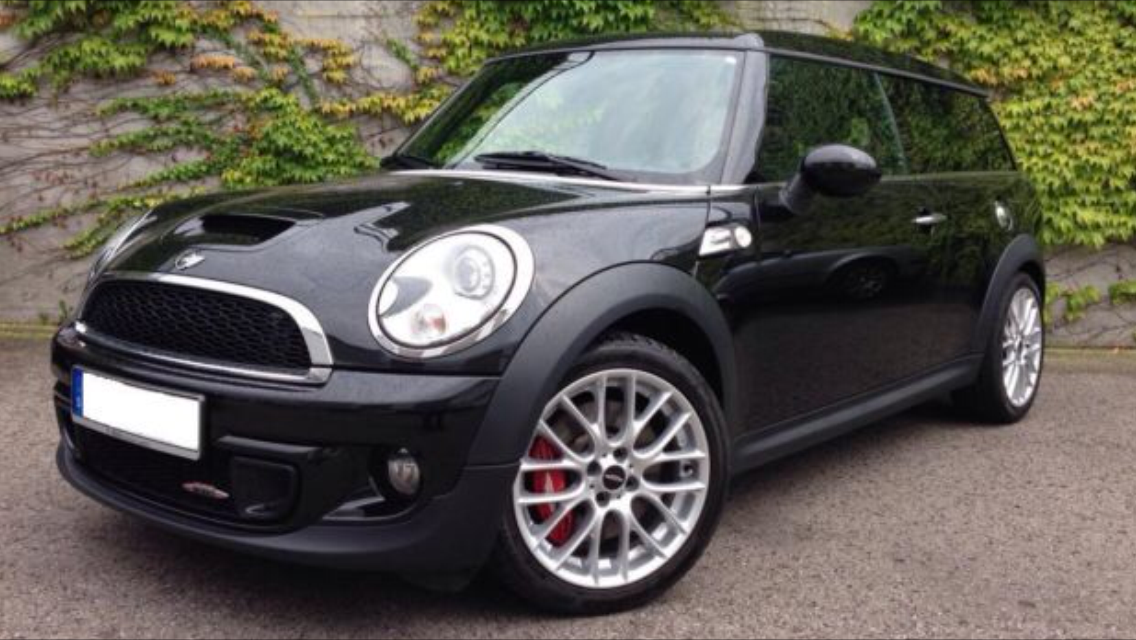

Bilder sind von Anfang August 2014 aus einem mobile-Inserat.
 Augenbrauen ...dachte ich mir & beim Preis ging auch noch was.  Wink
[Bild: attachment.php?aid=70909]
....wie die Zeit vergeht... Angel
Und so sah deiner mal ausr??? Head Scratch
Hast du ja ganz schön was draus gemacht, auch wenn der Serie schon schick ist Top Sonne

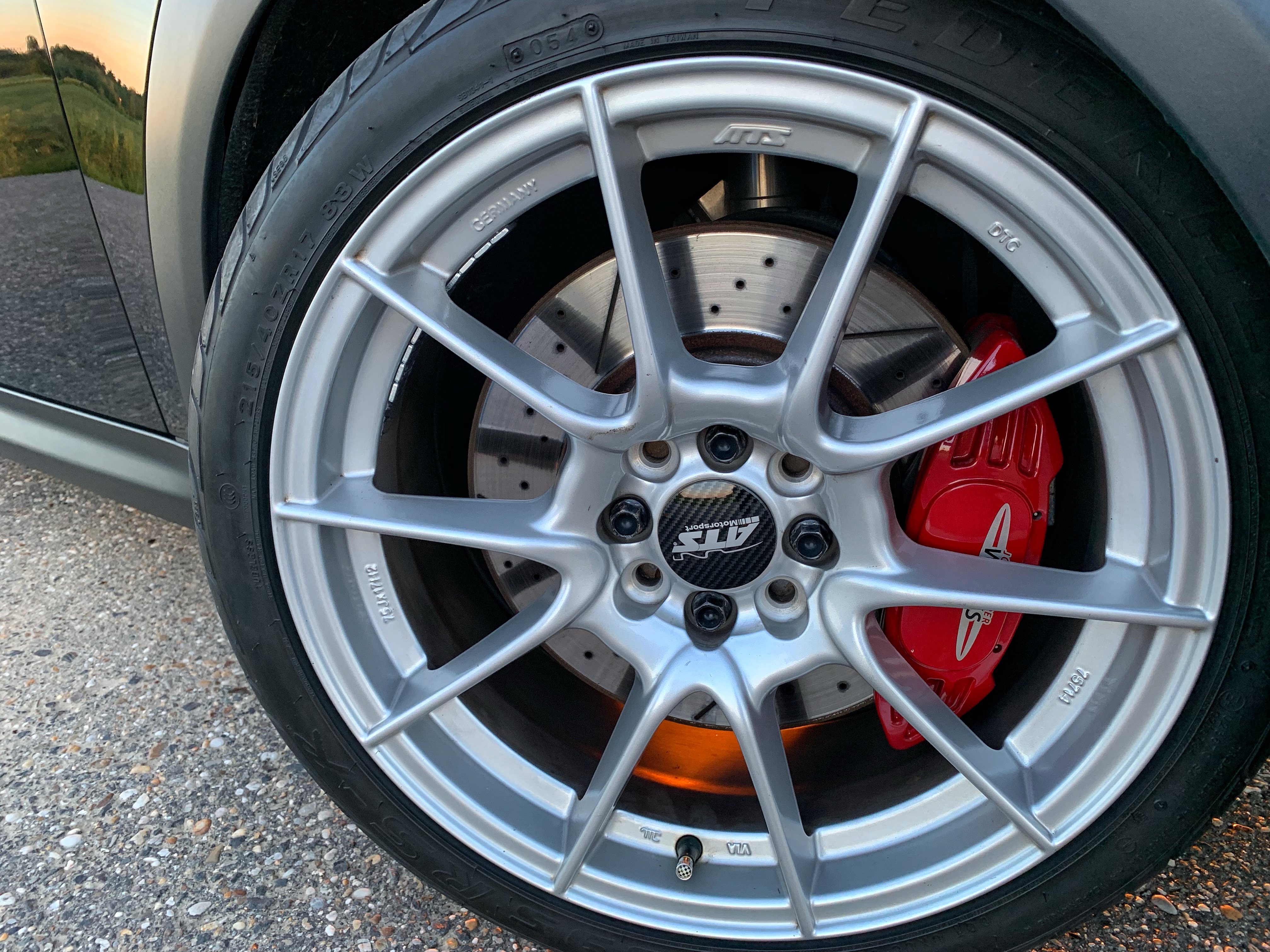

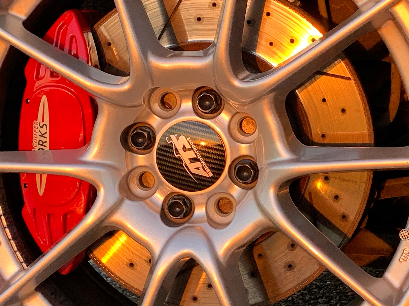

[Bild: attachment.php?aid=70953]

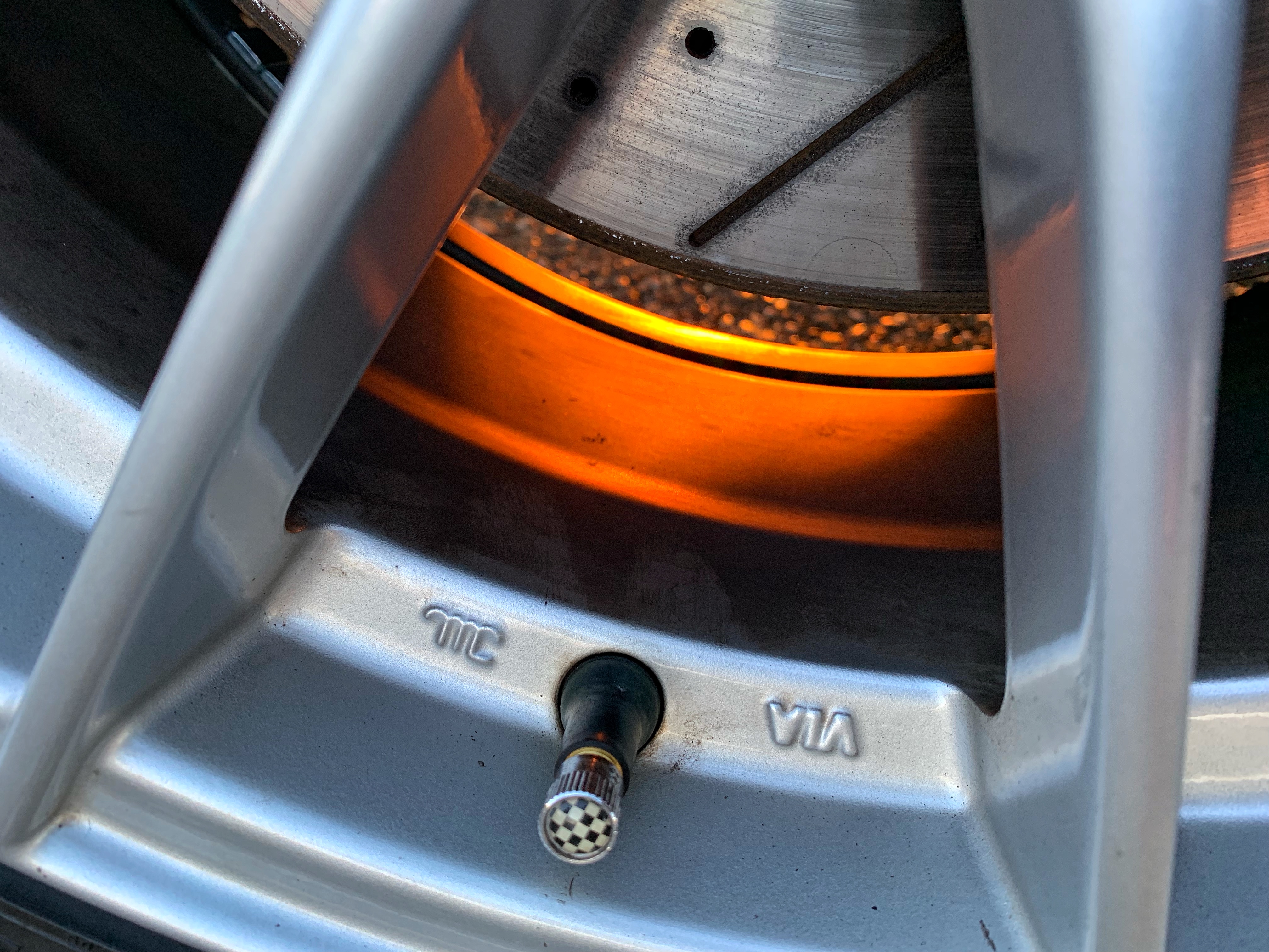

Manchmal muss man etwas genauer reinschauen.
[Bild: attachment.php?aid=70952]
Dann sieht man so was..
[Bild: attachment.php?aid=70951]
[Bild: attachment.php?aid=70954]
[Bild: attachment.php?aid=70955]

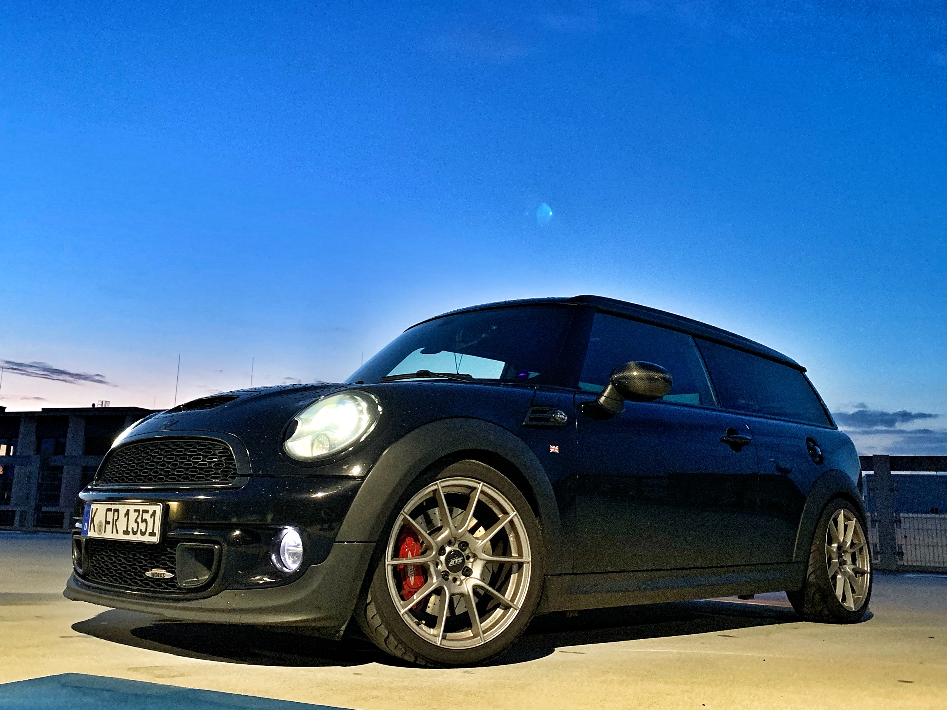

@Toto: Wenn ich mir so die Bilder Deiner ATS Felgen anschaue, hast Du nie darüber nachgedacht, aus ästhetischen Gründen die überflüssigen Löcher zu verschließen? Also mit Blindstopfen aus Kunststoff, die kann man ja nach belieben mit dem 3D-Drucker kreieren. Aus ABS sollte die thermische Stabilität ausreichen (PLA geht nicht) und in Felgenfarbe lackiert dürfte es fast wie aus einem Stück mit der Felge aussehen.

Sind nicht schön, da hast Du recht - aber durch diese, ist die schöne Felge noch leichter  Big Grin  Hinzu hat der liebe Toto ja noch ne` Variante in Schön & Schwarz.
Hey Toto , ein klasse Projekt , kleine Frage am Rande , warum hat die ATS Felge 8 Befestigungslöcher

Hey minti, wie MrWhite schon anmerkte, ich bin ja noch anderweitig versorgt.
Aber abgesehen davon, die Bilder sind eher unvorteilhaft.
Wenn die Sonne voll drauf strahlt , sieht es tatsächlich etwas seltsam aus.
Aber irgendwie verschließen, würde ich die Löcher nicht.
@FrankN:
Durch den Doppellochkreis kannst Du die Felge auf noch mehr verschiedenen Fahrzeugen verwenden, da sie bei Lochkreisen von 4x100 & 5x104 verwendet werden kann.
Diesen Felgentyp gibt es schon sehr lange, in vielen verschiedenen Größen und ist in Rennsportkreisen auch sehr beliebt.
Ich denke, es hat damit zu tun.
Schönheit ist da vermutlich eher Nebensache, man kann aber so einen möglichst großen Kundenkreis bedienen, ohne diese Felge in 7,5 × 17 in verschiedenen Versionen produzieren zu müssen.
Nur ne Theorie, vielleicht auch dummes Zeug.  Wink
Vor ca. 3 Jahren tauchten die ersten Versionen mit dem einfachen Lochkreis auf.
Ich hab gehört, Schirra (namhafter Tuner..) hat das bei ATS angeleiert, da es die DTC in der minispezifischen Größe von 7,5x17ET40 eine Weile nicht mehr gab, aber einige Miniacs trotzdem welche haben wollten.
Für die reichte dann der einfache Lochkreis, wie es eigentlich immer so ist.  Big Grin

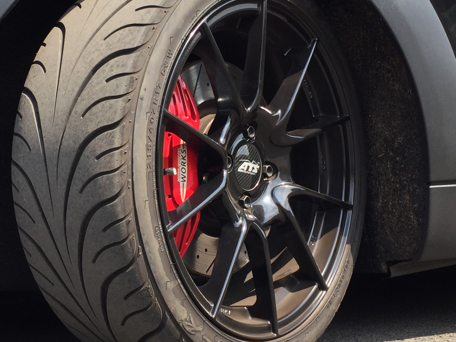

Nächste Saison möchte ich auch wieder umsatteln.
[Bild: attachment.php?aid=70988]
Farblich könnte sich allerdings noch was ändern.
