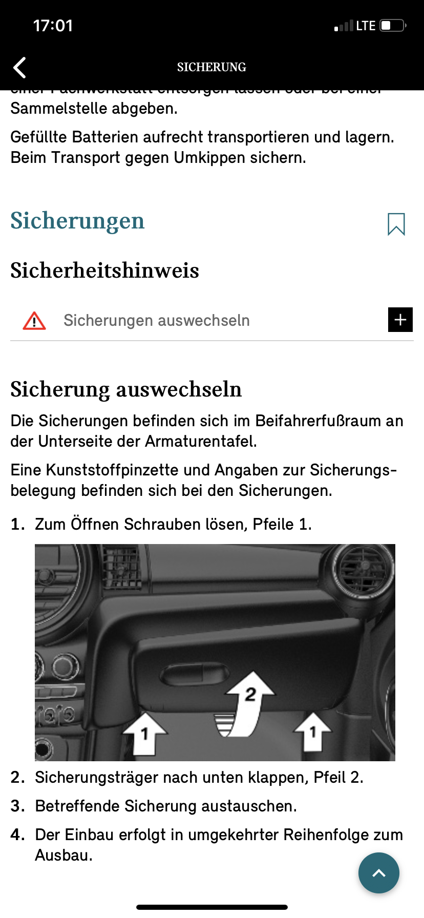

Den Sicherungskasten kann man von zwei „Seiten“ her einsehen.
Einmal aus dem Handschuhfach wie von Dir beschrieben und von unten aus dem Fussraum her.
Wird wie folgt in der Anleitung beschrieben:
Ich hab da auch schon mal nach ner defekten Sicherung suchen müssen und fand das jetzt nicht so kompliziert.

Danke für die Info,
aber Deine Anleitung ist eine andere als meine.

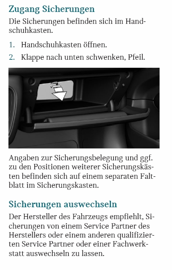

Die Anleitung im Fahrzeug ist so schrottig, da steht noch nicht mal der Reifenfülldruck drin. Wenn also die Luftdruckerkennung sagt, füllen sie auf, kann man theoretisch zur nächsten BMW Werkstatt fahren.
Ein Drehmoment für die Felgen steht auch nicht drin.
Zu den Sicherungen steht nur drin, dass diese hinter einer Klappe im Handschuhfach sind. Das Bild das Du hast existiert in meiner Anleitung nicht.

Herzlich Willkommen im MINI² - Forum und bei den Gleichgesinnten - denn "da werden Sie geholfen" Winke 02
was die Betriebsanleitung betrifft, sieh mal hier rein, der MINI Driver's Guide
https://www.mini.de/de_DE/home/services/...ungen.html
da kannst Du Dir passend zur VIN die Betriebsanleitung als pdf-Datei downloaden und auch als App für's Handy installieren, die auch offline funktioniert.

siehe Auszug aus der Betriebsanleitung F57, als Beispiel 11.2018
das ist ja echt "schrottig" Nicken
steht auch irgendwo der Hinweis "der Hersteller empfiehlt, zum Tanken an eine Fachtankstelle zu fahren..." ? Rolling on floor laughing

Danke für den link, aber wenn ich da die Fahrgestellnummer eingebe, kommt genau die gleiche „dünne“ Anleitung, die ich gedruckt im Handschuhfach habe  Angry

Mein Screenshot oben ist aus dem Drivers Guide. Find die App echt klasse, da man bequem vom Sofa aus die Sachen prüfen kann.
